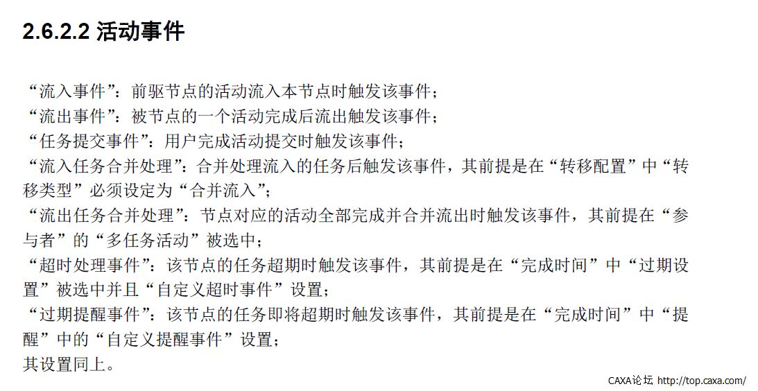

流入事件 流出事件 任务提交事件 流入任务合并处理 流出任务处理,像流出事件与任务提交事件的区别是什么呢? 任务提交事件--设置的签名事件可以正常签名,若设置流出事件--设置的签名事件不能签名

流程事件说明
关于流程事件的说明可以参考,随安装程序的说明文档:CAXA协同管理-工作流用户手册
各事件的执行时机、输入参数是不同的。
流出事件是在活动上,参数不能传递当前工作项,是在活动要完成的时候执行。
多任务活动可能有多个任务。只有这些任务都完成活动才会完成。也就是活动的最后一个任务提交后,活动才会完成,才会执行这个事件。
如果是不是多任务活动,那任务提交后,先执行任务提交事件,然后活动完成,执行这个流出事件。
同时,可以传的参数不一样,可以给流出时间的系统参数,提交事件都可以接收。但提交事件的当前工作项参数,只有提交事件可以。
所以,批量签名等操作,需要对关联的图纸、文档等进行处理,必须添加在提交事件上。
每个具体的脚本都会有说明,来描述添加的事件和参数。
