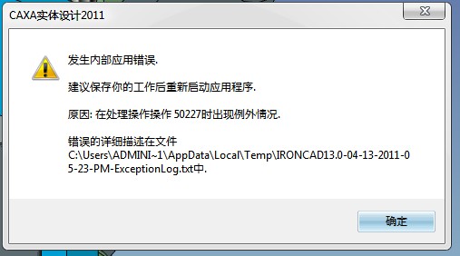

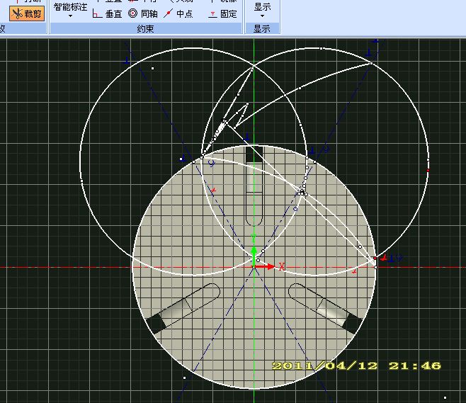

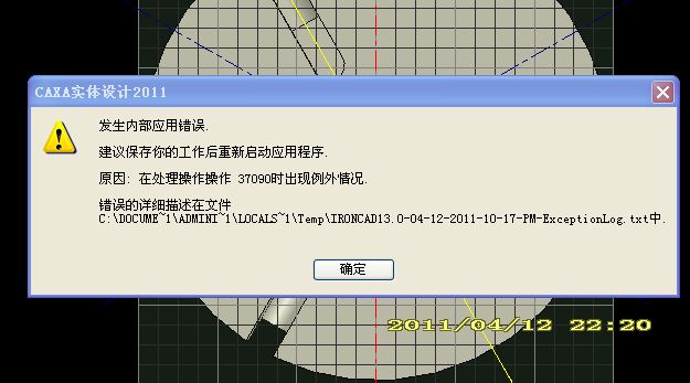

我的CAXA实体设计2011r2版到今天运行不到10天就出问题了,下午用时还提示试用期好象还有24天,晚上开机运行后提示还有30天,感觉挺奇怪的,怎么又回到刚安装状态啦。还挺高兴,可是打开没做完的图继续设计时却出现以前出现过的错误,界面还正常,设计元素库无任何内容,做草图时不能裁剪了,而且进行裁剪时在草图中加入了不规则弧线,图素不能编辑。请问大家都用的好好的,没有和我一样的问题吧?这是什么问题或原因?
不能删除辅助线而且提示“发生内部应用错误“,我不想重装啊!

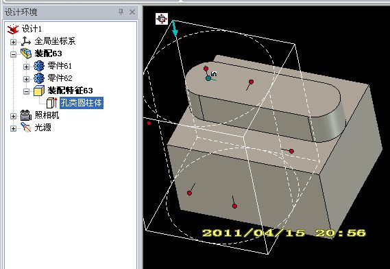

 楼主| 发表于 2011-4-15 21:35:00 | 显示全部楼层
回复 7# fengrongtan 的帖子
冯老师您好:3月29日您讲的《2011基本功能介绍》我没能参加,但我下载了该課的视频,今天边看边试着练习,我也用右键拖了一个孔类圆柱体到两个零件组成的装配体上,不但下面的没有孔而且上面的零件也没有孔,做了几次都没有,是怎么回事?难道真的有病毒了吗?我把截图发在这个帖子里了。
    我系统里的时间没变,但是昨天我下载的资料却显示今天的时间。等软件到期后将系统重新安装再看吧!
