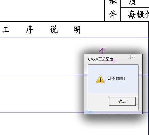

现在有2张工艺模板,需要增加表区内一列,研究半天添加不上去,
老提示"环不封闭",麻烦杨老师帮我看下什么问题,
要求是在"工艺说明"和"使用设备"中间添加一列"车间"
我使用的是 工艺图表2007

这两个文件我使用2011r2版本和2007r4.1版本都试了一下,可以定义生成单元格,方法如下:
1.删除表区,删除工艺说明和使用设备单元格
2.使用平行线命令生成车间列
3.生成“车间”文字
5.定义“车间”单元格
6.定义“工艺说明”和“设备”单元格。
定义过程一切风平浪静,没有您发的提示。请您再按照相同的操作方式试一下。

这是我使用您提供的文件定义好的,锻造模板是用2011r2版本生成的,存储为2007格式了,钉栓是用2007r4.1做的。
钉栓工艺卡片新-yxp.rar (11.86 KB, 下载次数: 1618) 锻造工艺卡片新-yxp.rar (8.33 KB, 下载次数: 1626)
