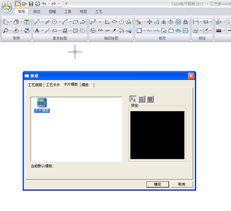

我们之前定义的卡片模板都存放在x:\Program Files\CAXA\CAXA DRAFT PROCESS\2011\Template目录里,我们想根据实际需要将不同的卡片组织起来,生成我们需要的工程样式,这个操作过程就叫做模板集管理,如何进入模板集管理?
1.首先进入卡片模板环境

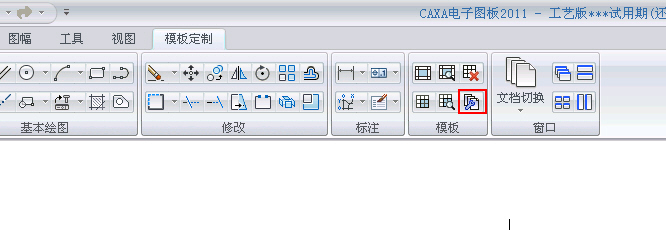

2.在模板定制标签下,选择【模板管理】按钮:

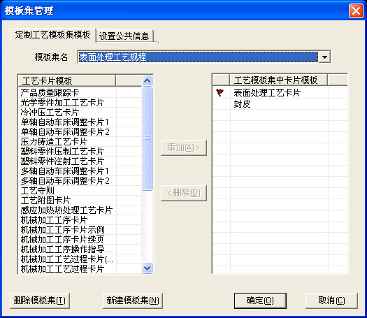

左边就是我们定义的所有的工艺卡片模板,我们可以选择【新建模板集】,或者修改已有模板集,现在大家看到的是【表面处理工艺规程】。

3.新建模板集需要完成的内容有
给工艺规程起个名字,选择规程所要包含哪些卡片,确定一张卡片为过程卡,然后设定公共信息,就完成了。
关于过程卡和公共信息的概念会在后续里学习,今天就到这里。
