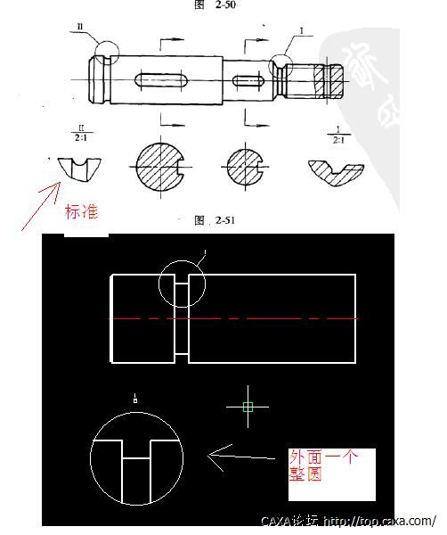

发表于 2012-7-16 16:28:48 | 显示全部楼层 |阅读模式
RT,caxa这样规范不?
65
979
社区专家
39964
发表于 2012-7-17 08:21:38 | 显示全部楼层
完全符合,可以使用
69
786
5431
5431
发表于 2012-7-17 22:31:25 | 显示全部楼层
要叫真的话, 确实不符合标准
65
979
社区专家
39964
发表于 2012-7-18 10:57:15 | 显示全部楼层
有必要较真?
看看标准是 GB  还是GB/T
其实自己完全可以参照标准,用手工慢慢修改的……
299
253
253
发表于 2012-10-18 17:26:33 | 显示全部楼层
可以用,我们单位一直都这么实用的

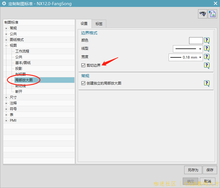

发表于 2023-6-17 08:41:11 | 显示全部楼层
从你发帖到现在,11年了,官方还没有解决,我发帖也说这个问题,讨论的既然是放大比例
这是UG工程图设置
这是UG工程图设置
