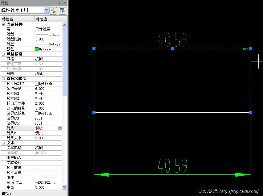

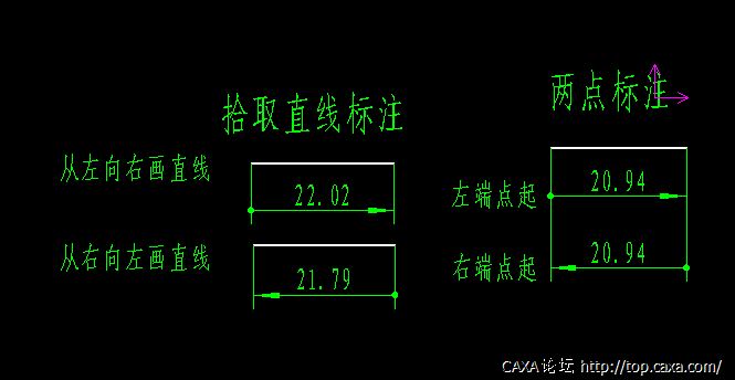

标注时尺寸线两端正常情况下都使用箭头,但在标注连续的小尺寸时,由于间距较小,这时一般中间的箭头就用小点代替,可就是这个小点有太多的不确定性,现在以下图将左箭头改为小点的标注为例说明:
⒈直接拾取直线标注,将箭头1(2007叫左箭头)改为小点,如果画直线时是从左向右画的,将箭头改为小点后小点在尺寸线的左端,如果直线是从右向左画的则小点在尺寸线的右端
⒉采用两点标注,先拾取左端端点则将箭头改为小点后小点在尺寸线的左端,反之,先拾取右端端点则小点在右端。
由于以上的不确定性使标注时很烦恼,经常改来改去,降低了作图效率,能不能默认左端或下端即是箭头1;右端或上端就是箭头2,这样就能节省很多时间,提高作图效率。

这个确实有改进的余地。【标注编辑】【箭头编辑】中的那个左箭头并不是真正的左箭头,而是指起点箭头,即如果标注两点间尺寸时,第一点在右侧,第二点在左侧,那个立即菜单中左箭头实际上修改是右边的箭头。

楼上说的不错,从特性面板改很方便,不过这里仍然不知道哪个是箭头1,哪个是箭头2,只有改过才知道。

“特性”与“编著编辑”的最大区别在于:在特性面板中修改一个字“快”,边修改边观察被编辑部分变化的对与错,而在标注编辑中必须先切换立即菜单,修改后点确定才能知道对与错,这样一来相应的就多了几个动作。至于哪个是箭头一,哪个是箭头二,这里软件默认的是:标注时先拾取的一点为一,这里需要指出的是,往往是统一标注完成后,为了图纸清晰美观,再修改部分标注的尺寸,时间久了也就不知道先拾取的那一边了,如果软件能够设置成默认统一为左边为一,右边为二那么修改起来就更方便了。

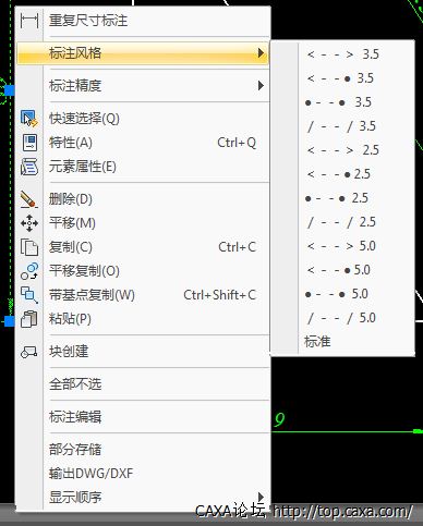

标注风格.jpg 自己创建几个常用的"标注风格"才是正道!
