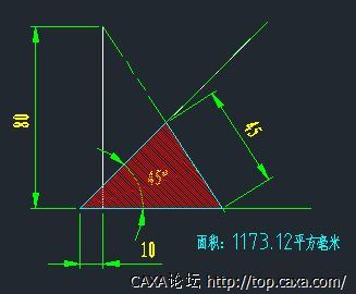

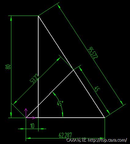

面积=1173.123mm²

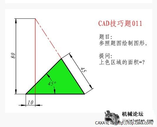

有没有高手讲解一下如何做出来?谢谢了。
发表于 2014-2-15 10:30:16 | 显示全部楼层
求高手解题,谢谢了

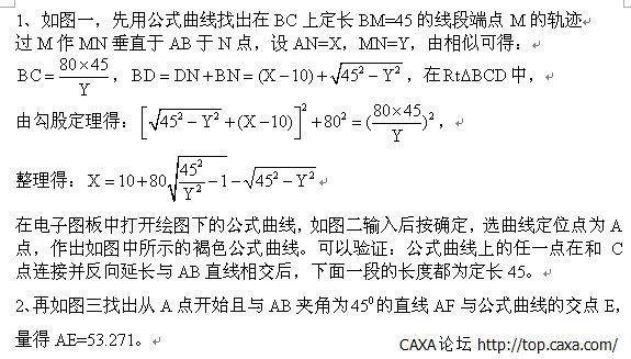

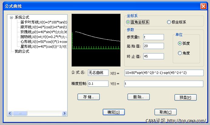

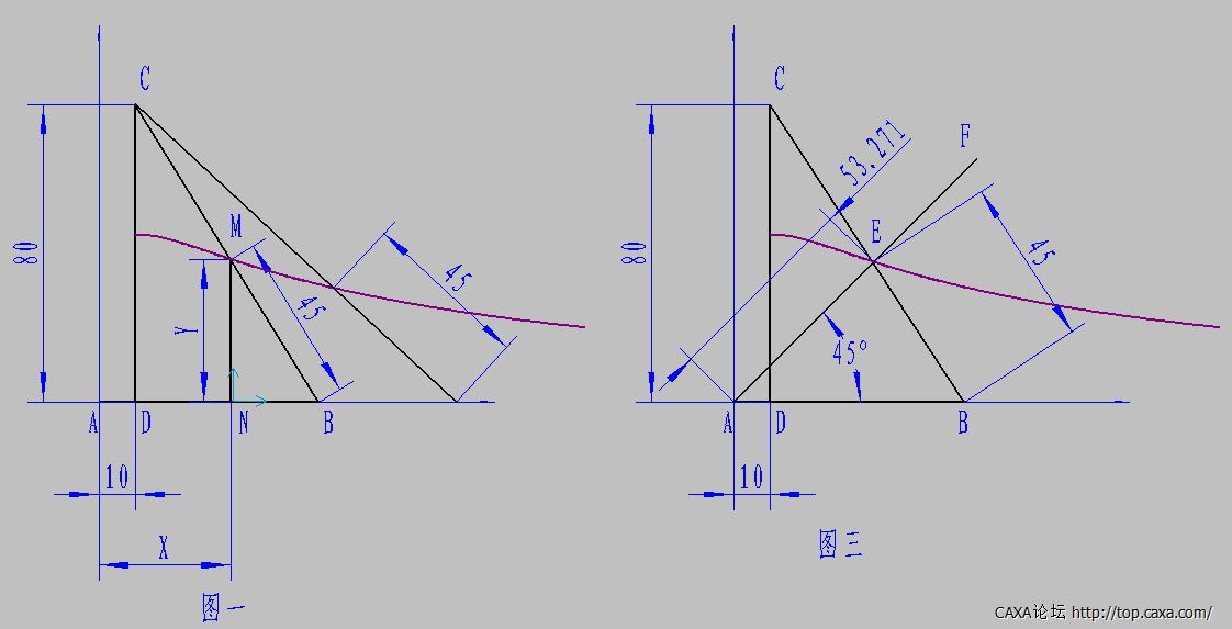

发表于 2014-2-15 19:01:38 | 显示全部楼层
给出一个用公式曲线的画法
图二
