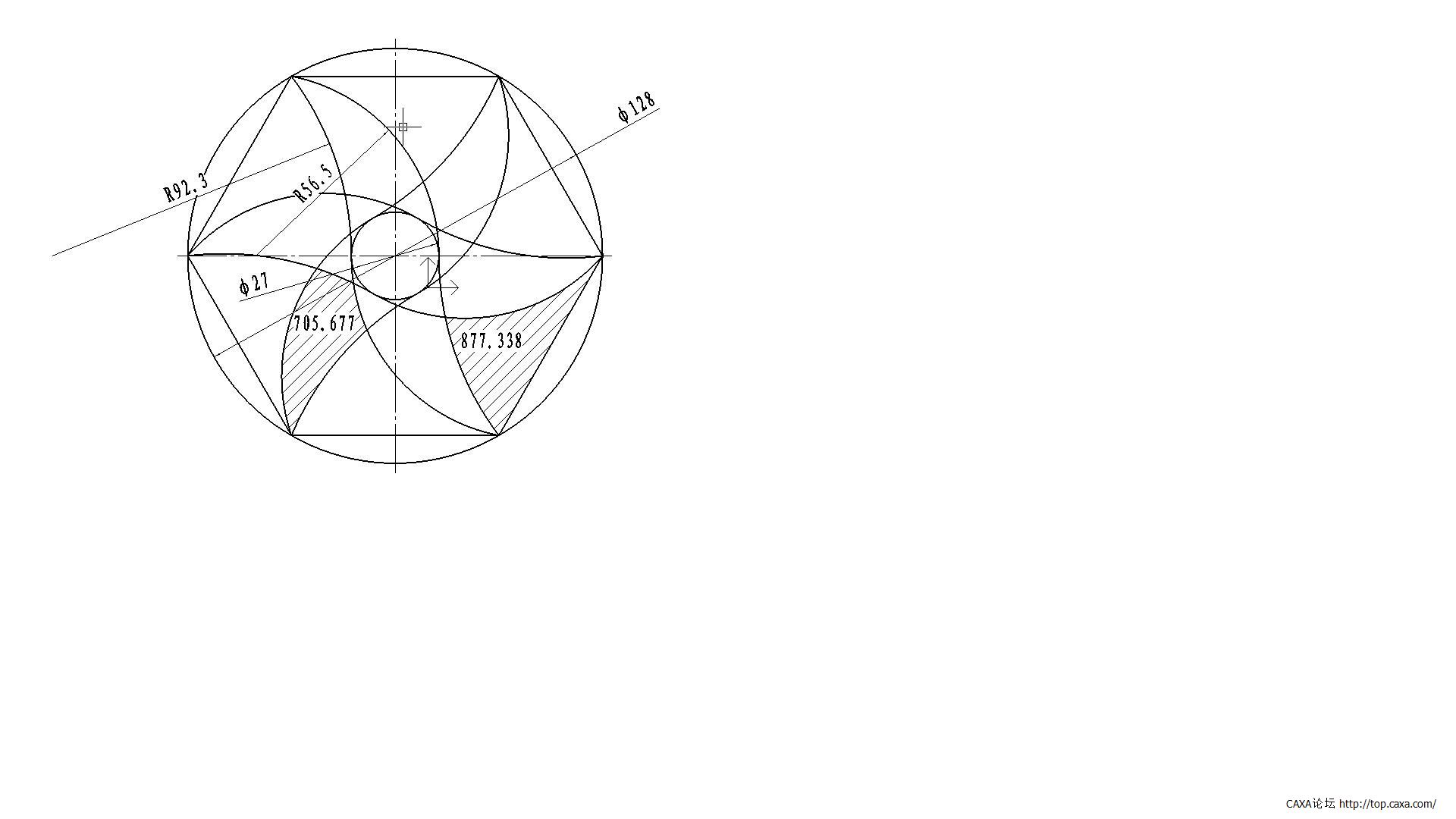

楼主: 阳光红
练习题28
40
374
1298
1298

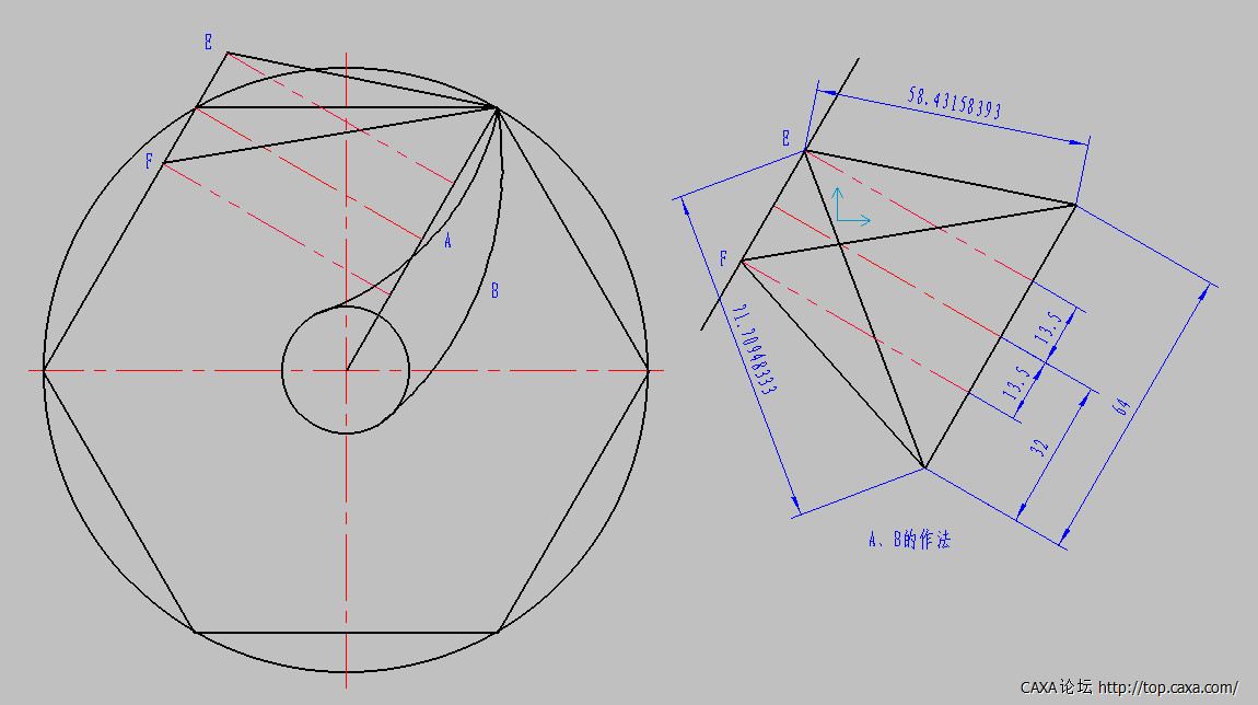

发表于 2012-12-2 23:06:35 | 显示全部楼层
A、B弧的作法见下。
其它的自己做吧。
85
153
153

发表于 2012-12-8 12:09:16 | 显示全部楼层
谢谢老老赵的动画教程演示。
29
38
38
发表于 2012-12-14 19:39:06 | 显示全部楼层
练习.JPG 怎么一样的题有不同的答案。看看我的。
29
38
38
发表于 2012-12-14 19:42:20 | 显示全部楼层
我想说的是,这个题中的圆弧应该和内圆的切点都在六个角的连线上,即和连线垂直。
29
38
38
