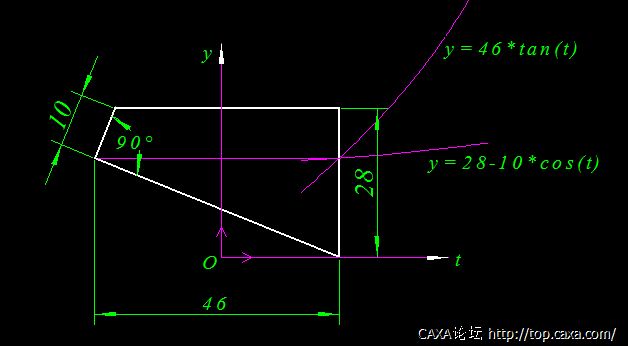

有了公式曲线就是方便。

CAD类的作图题我还是赞同几何法,讲究的是方法。什么公式呀什么约束都另类。
回复 支持 1 反对 0
2073
17664
发表于 2012-8-4 22:59:39 | 显示全部楼层
zhangliang 发表于 2012/8/4 10:03:06
不是所有的图形,都可用几何做法(尺规作图)作出的。再说CAD是干什么的?既然CAD有简便方法当然可以用。若练习画法几何,手工作图,那就必须是几何作法。
