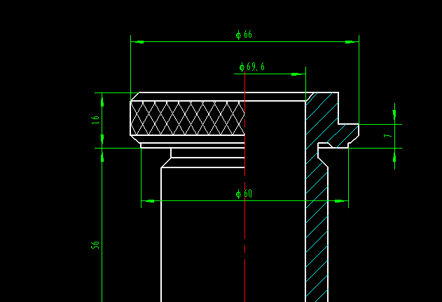

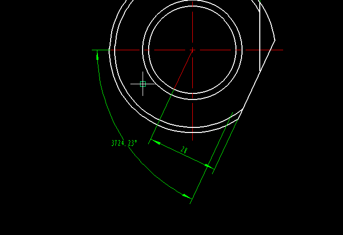

图库中的机床夹具\钻套中的快换钻套尺寸与角度
这是怎么回事??????????

错了呗!自己重新标吧。

主意你自己的标注方法
φ69.6肯定是标注错了,怎么会比66还大呢?
caxa的角度标注不会大于360°的,不知道是怎么整出个这么大的数字

楼主说这个是从图库里调出来的,可能是说图库文件出了问题吧

楼主的这个问题确实存在。如果从图库中带尺寸调出来就是这样,别的好像不是,就这个尺寸的是。

估计是图库转换的问题吧,07里这个图符就没问题。

需要重新修订这些图符

很久没有设计钻模了。
重新标注尺寸就发现问题了,重新标注角度就对了。
