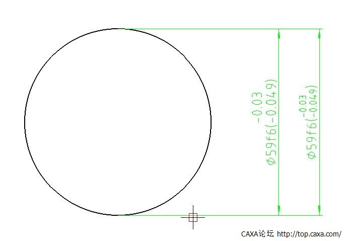

<br> bug01.jpg <font size="6">据网友发现,对圆周直径进行标注,出现第一次公差字体大,第二次正常的现象,但是使用默认的尺寸样式同样标注就正常了,各位坛友,有没有出现同样问题的,回复说一下。我的样式是从acad转换来的

是有遇到这个问题,现在正常了,也不知道什么原因,软件bug吧

我有遇到

现在主要的问题是,用正负偏差如 js 公差,公差文字与尺寸一样高,正常,如果在这个尺寸上改公差带,如 H10,公差字高不会变为0.707高度了,只能重新标注,或者找个有公差的尺寸匹配。

记得ZHANGFAN解释过楼上的问题。好像是什么软件的机制问题,在不改变软件机制的情况下,很难自动更改。
不过也不需要重新标注,修改特性选项板中的【公差】项的【高度比例】即可。

我有遇到,用的方法是找个有公差的 格式刷 匹配一下。不过感觉挺不爽的。每次都要这样。
