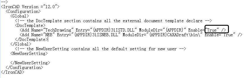

在这里,小弟向大家请教几个问题:1、2011里面到底有没有明暗渲染这个功能?如果没有,那只能说明CAXA太遗憾了。2、如果有请问这个命令在说明地方,还请师傅们告诉小弟一声。3、如果没有,是不是通过其它办法来实现这个功能,但是不要用插入图片的格式哈,因为那样不真实,还请师傅们教小弟一招,在此谢谢各位师傅了哈!
有的师傅回答:CAXA实体设计有明暗渲染这个功能,这个功能在“新的工程图环境”里面,无非这个环境被隐藏了,如何让它显现搜一下坛子,里面有详细的方法。而楼主在测试的是“新的图纸环境”这个就没有明暗渲染功能了。
可是小弟是新手,具体怎么搞,还要麻烦师傅说的详细一点好的吗?在坛子里面搜环境隐藏还是显示没有搜出来呢

明暗图渲染存在于CAXA的另一工程图环境中,默认为隐藏状态,如果希望打开,可以使用以下方法:
首先在安装路径下找到这个路径下的文件IronCAD.config:
改变其只读属性,然后用记事本打开它,将TD后面的False改为True:
保存,然后启动实体设计,就可以打开另一工程图环境了。
这个环境中就有明暗图渲染功能。

大部分用户可能更习惯使用电子图板作为二维工程图环境,所以默认将另一环境隐藏了,需要可以打开,也不太麻烦~

重新设置后,怎么没有明暗图渲染功能

回复 8# CAXApyh1913 的帖子
http://top.caxa.com/showtopic-8437.aspx
看一下该楼楼主的图片就知道了~
