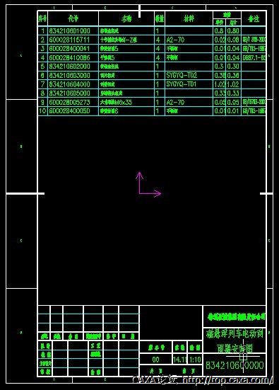

图纸: 834210600000 TDSW-C型电动刮雨器系统安装图.exb (1002 KB, 下载次数: 18337)

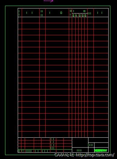

图样目录格式:
图样目录模版.exb (91.5 KB, 下载次数: 12523)

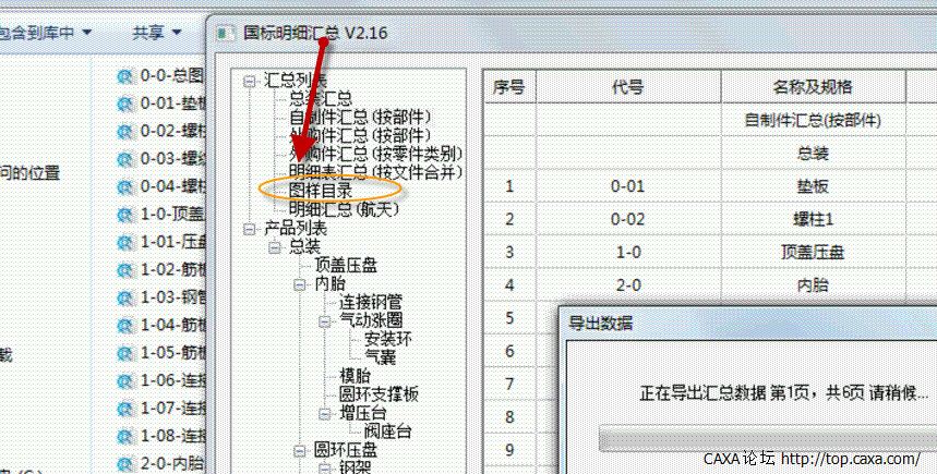

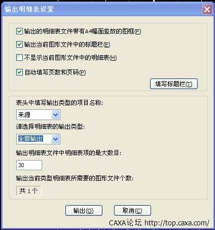

用CAXA汇总报表工具或CAXA二次程序集 注册版里汇总程序都可以实现自动生成!
CAXA二次开发之汇总演示

CAXA汇总报表工具,没有想象的好,标准件没有统计输出。目录也没有输出图纸大小。
cjb_2001 发表于 2012/8/8 15:59:21
能实现的,只是你没有汇总报表定制工具,CAXA汇总模块功能很强大的。
