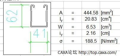

请问这是用CAXA的什么软件的什么功能计算的?
发表于 2012-7-28 16:38:24 | 显示全部楼层 |阅读模式
如题
 楼主| 发表于 2012-7-28 16:38:58 | 显示全部楼层
坐等解答。。。

从楼主的贴图看,好像是在Excel里插入了一张图片,图可能是CAXA画的,但计算与CAXA无关
寒江雪 发表于 2012/7/29 7:11:58
赞同楼上的答复

Excel   毫无疑问

EXCEL正确

用caxa图板可以计算 A和 Iy,A 是面积,Iy是转动惯性矩,都可以直接计算。W 体积可以用重量计算器间接计算。至于 iy不知道是什么,σ不能计算了。
 楼主| 发表于 2012-7-30 14:01:34 | 显示全部楼层
回复 9楼caxadaxia的帖子
谢了,这东西我主要是想算它的截面抗弯系数W,有人告诉我CAXA可以算,但是到现在还没研究出啦
