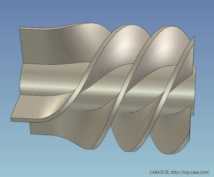

发表于 2012-7-31 11:55:26 | 显示全部楼层 |阅读模式
我用冯老师教的方法制作
71
529
12967

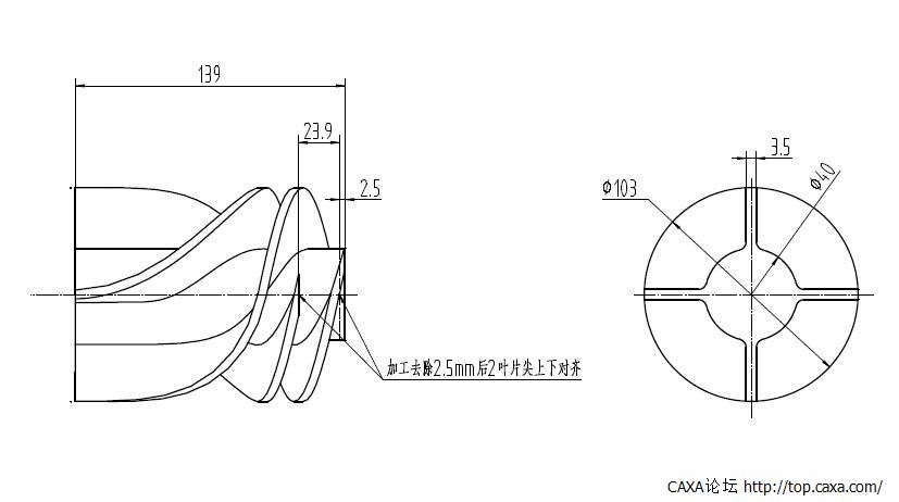

 楼主| 发表于 2012-7-31 11:59:38 | 显示全部楼层
我是按照网友zhangkui0910提供的图纸制作,不一定全符合尺寸,敬请谅解!

发表于 2012-7-31 12:53:21 | 显示全部楼层
谢谢寇老师~
我代寇老师介绍一下他使用的方法:先做平面曲线,然后包裹到圆柱体上,再垂直于圆柱面做直纹面,然后使用曲面加厚生成实体。做好一个拷贝三个即可。

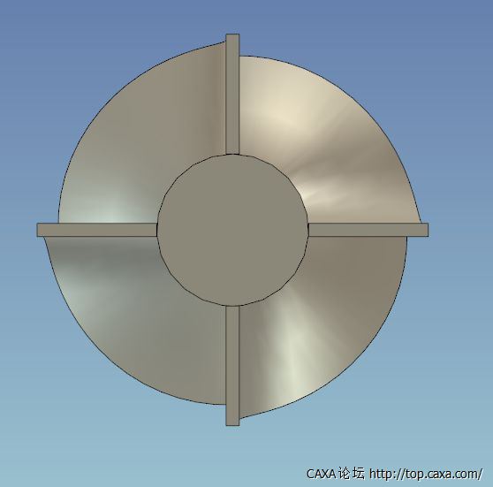

 楼主| 发表于 2012-7-31 13:40:09 | 显示全部楼层
可能是这样的

 楼主| 发表于 2012-7-31 14:08:59 | 显示全部楼层
这个好像符合图纸

 楼主| 发表于 2012-7-31 15:58:57 | 显示全部楼层
以上图是用实体设计2011r4制作
