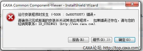

电脑是WIN7系统64位,之前因为安装的CAXA浏览不了电子图版文档,就卸载了,但是发现有CAXA组件卸载不了,重新安装也安装不了

CAXA组件卸载不了? 上面的报错,是卸载时的,还是安装时的?
 楼主| 发表于 2012-8-1 13:56:59 | 显示全部楼层
回复 3楼zhuyusong的帖子
截图是安装时的报错,但是CAXA卸载时有组件也卸载不了报错!

回复 4楼xuexi的帖子
卸载的话,有先后次序的,如果有应用程序,平台是卸载不了的。
控件卸载可以单独卸载。
如果要完整卸载,次序是: 控件---图文档客户端----工作流----服务端---平台
2507
14874
发表于 2012-8-3 09:12:31 | 显示全部楼层
可以再装一次组件装过再卸。
如果是采用的X64的组件,发现不能正常工作等,请注意一下再手工安装一下
