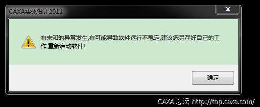

就奇拉怪了,只是简单的重启了一下电脑  ,这个文件就打不开 了, 提示未知的错误!大家看看你们可以打开么,要是可以打开的话麻烦你们另存一下帮我发上来好么?

谢谢,谢谢大家了....真的十分的感谢!不知道大家有没有这样的感觉,CAXA好用是挺好用的,但就是特容易出问题!动不动就搞个小崩溃,弄个小死机什么的!今天文件打不开我还以为是软件出了什么问题呢,害我重装了一遍!
直到现在我的打印工具还不怎么能用呢,只要新建文件,它必定报错重启!很郁闷的.....

删除临时文件看看,包括两个地方:
1.
Xp:X:\Documents and Settings\xxx (用户名) \Application Data\CAXA
Win7:X:\Users\xxx (用户名)\AppData\Roaming\CAXA
2.
Xp:X:\Documents and Settings\xxx (用户名) \Local Settings\Application Data\CAXA
Win7:X:\Users\ xxx (用户名)\AppData\Local\CAXA
另外,您如果采用的是2013测试版,请不用在此反馈,请直接通过测试的反馈渠道反馈。
