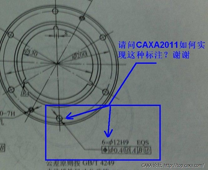

最近在标注时,有于空间不够用,要用到下面的标注就刚好,
但CAXA2011我试了好几个方法都没有标成功,
请问CAXA 能标注吗?
谢谢

在形位标注中啊

师傅,我还是不有点不明白,这样怎么会有箭头呢?请继续答疑,谢谢?

箭头是尺寸标注出来的
形位公差设置为无箭头

谢谢,师傅,你讲的方法,我基本上明白了,但我就想就此情况问一下:能不能在形位公差里直接实现,这样有
点繁琐,在当今讲工作效率下,显然这种方式有点落后了,能不能在以后的版本改进一下,谢谢!

目前只用公差标注或只用尺寸标注无法达到楼主的要求。

原来编辑的时候 还可以输入空格 这招的确厉害  多谢啦
