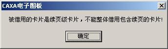

1、不支持一次借用操作中,将卡片反复借用至【当前卡片】的某节点,否则会弹出如下对话框。
2、如果借用操作中【当前卡片】、【借用卡片】所对应的模板,存在模板名称一致,结构不同,会弹出如图提示。
3、当单张借用是,借用到的【当前卡片】中存在跨页记录,会弹出提示对话框。
35
218
11577
发表于 2011-4-15 22:44:00 | 显示全部楼层
4、过程卡的借用:如果过程卡已经生成了工序卡,为了保持两者的关联,系统不允许对过程卡进行【卡片借用】操作。虽然可以按本节介绍的步骤操作,但最后借用时会弹出对话框提示。如图所示。
5、如果将主页+续页,借用至【当前卡片】中某一续页节点,弹出下图提示。
6、点击卡片树借用方式,如果未选择借用文件,直接点击确定,弹出下图对话框。
