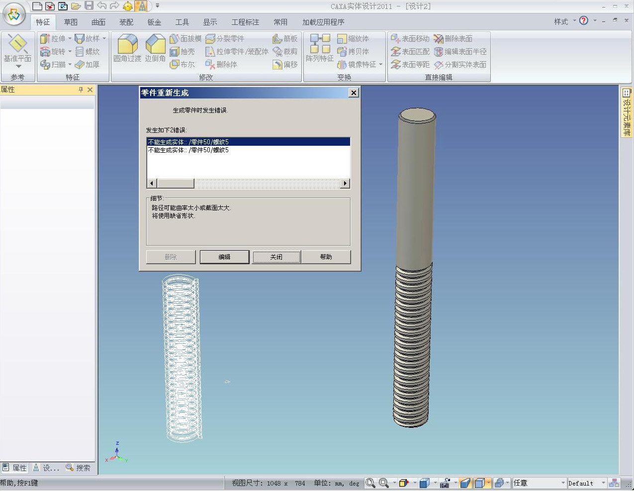

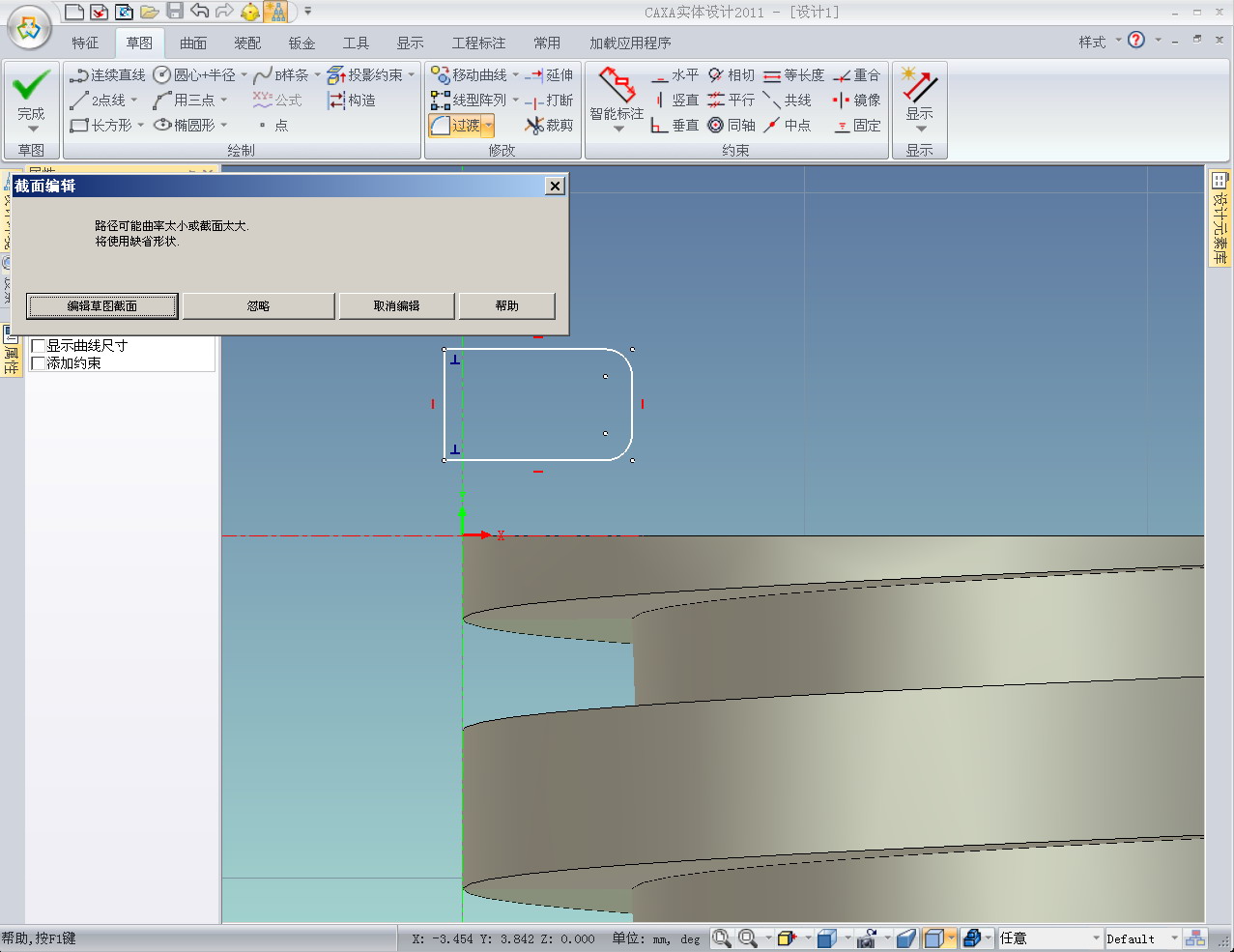

发表于 2011-4-15 23:43:00 | 显示全部楼层 |阅读模式

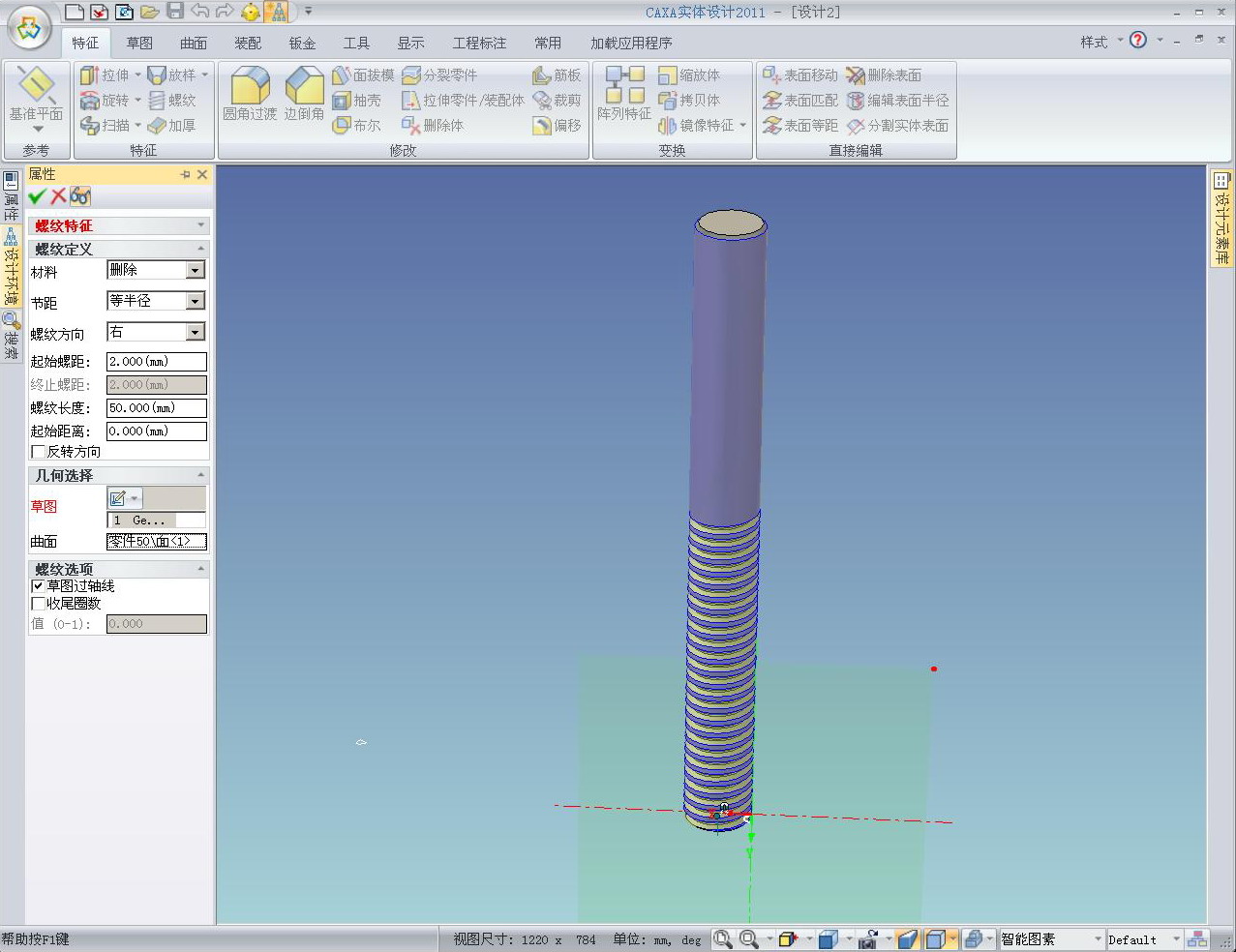

在用扫描生成实体时,截面用园很容易成功,但变成多边形或者椭圆时就会提示“曲率太小或截面太大”,螺纹功能里用梯形截面或加圆角后生成小螺距螺纹时也会出现这种情况,这里面的玄机究竟是什么?以前用CAXA三维的导动时好像没有这种情况。

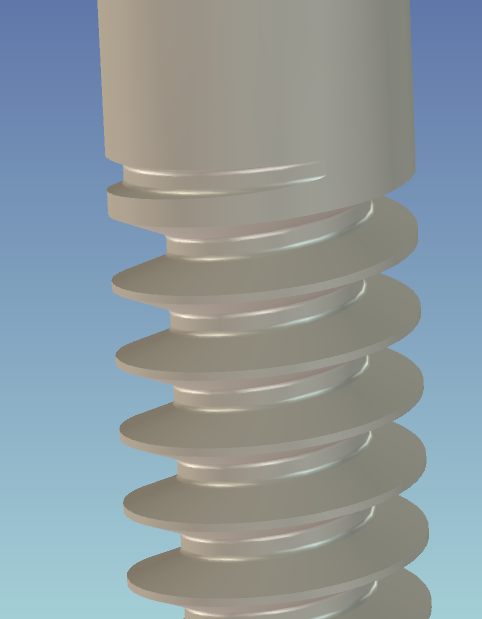

 楼主| 发表于 2011-4-18 17:06:00 | 显示全部楼层
问题是用矩形是能做出来的,仅仅在原矩形草图上加个圆角就报错了!

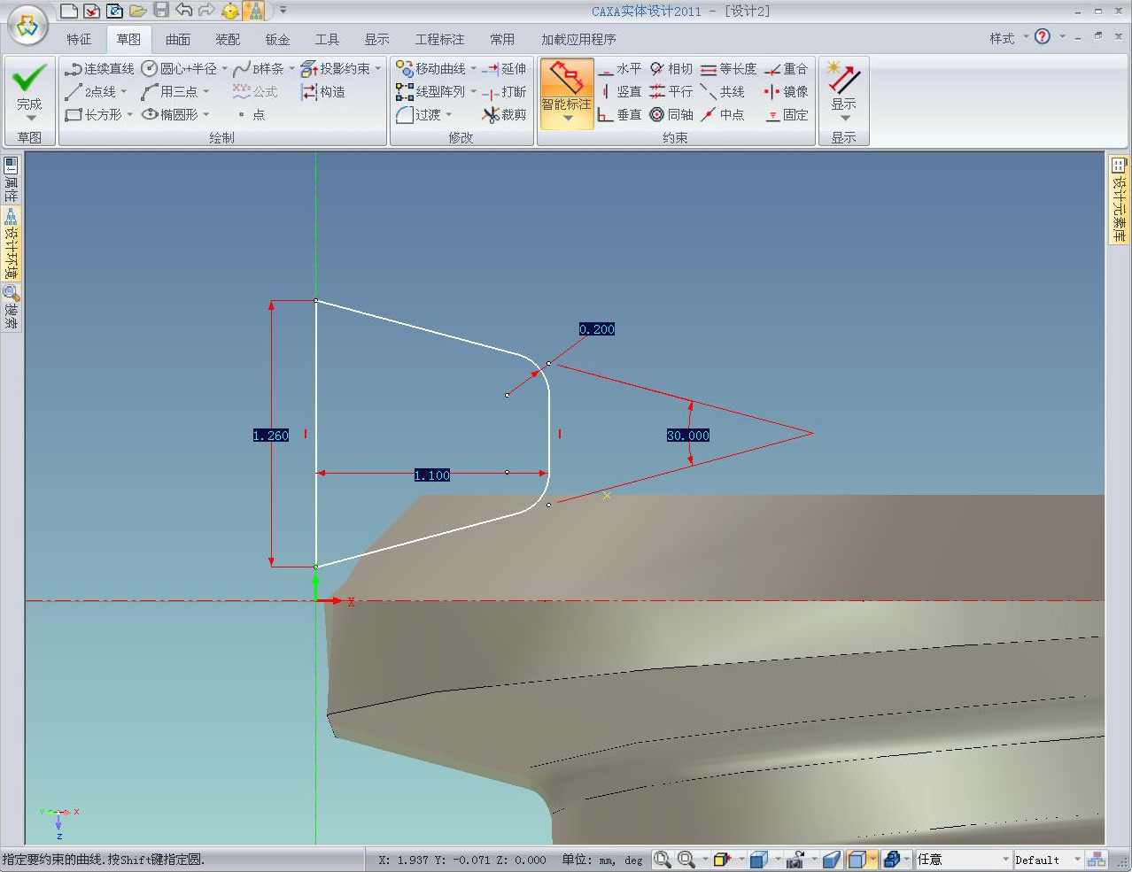

 楼主| 发表于 2011-4-20 17:52:00 | 显示全部楼层
有圆角的就要看了,有些能生成有些就不行,关键看螺距,大的容易小的难。上面配的图是矩形截面时可以顺利生成,仅仅是加上个圆角就会报错!设计中常常因为这个原因不得不加大螺距牺牲真实性来实现螺纹表现。现在看来这应该是软件的BUG,希望CAXA能及时予以改进。

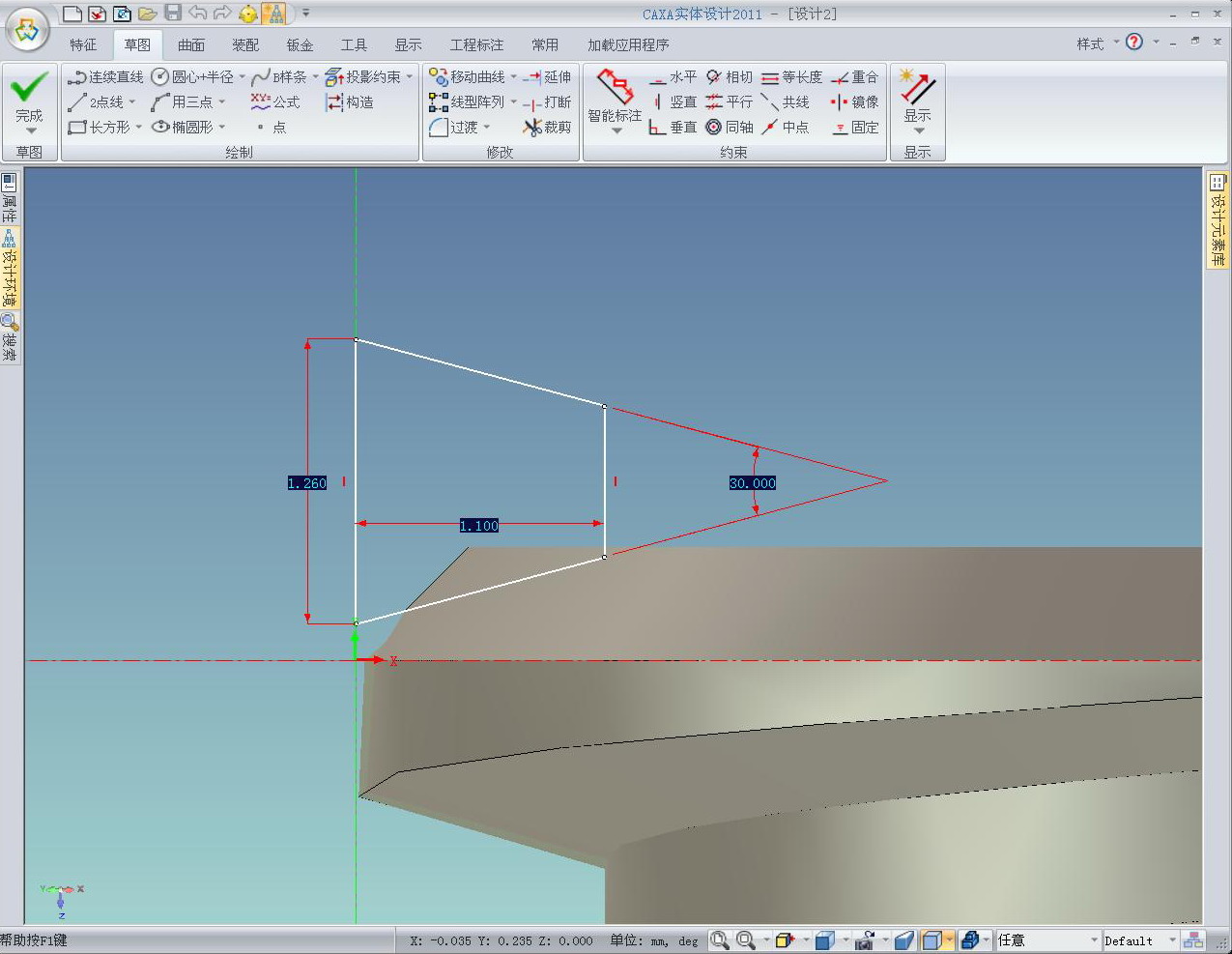

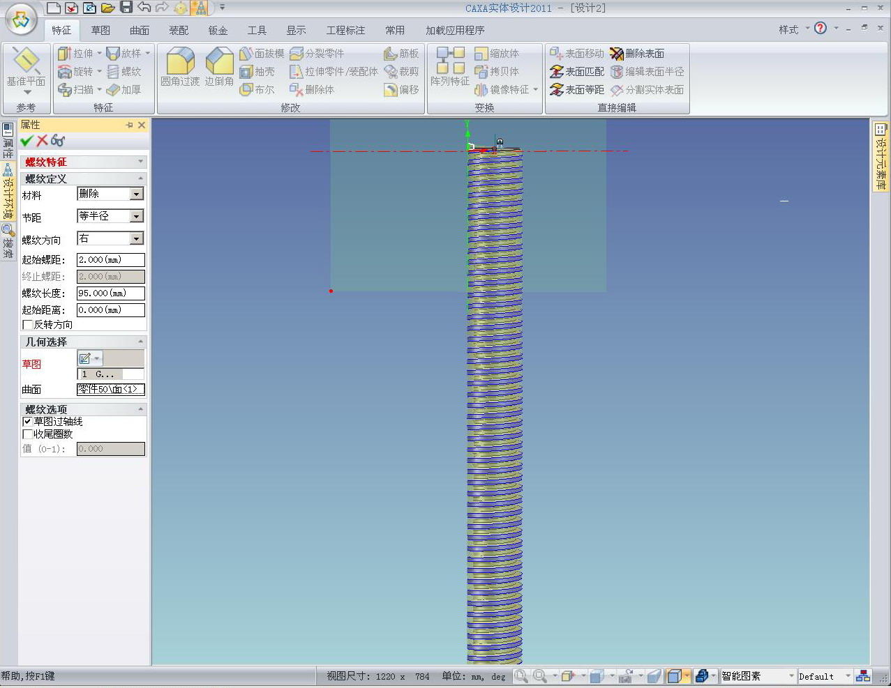

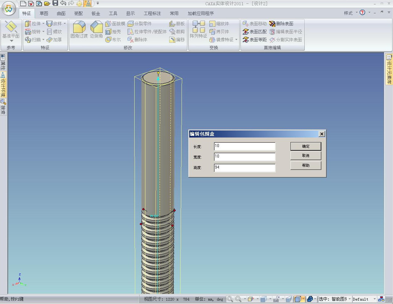

谢谢3dSolid,我是在这个题目上出现问题的,可以重复。
题目:在一根长94mm,直径10mm的棒上制作全梯形螺纹T10×2。
所用各参数见下图
只能做出50mm长的螺纹。
把长度加到60mm后系统报错。
此时将截面的圆角去掉,再次生成成功,进一步将螺纹长度加到95mm,依然成功!
76
346
6096
6096
 楼主| 发表于 2011-4-22 18:00:00 | 显示全部楼层
螺纹长度大于50mm时,问题很容易出现!缩短螺纹长度到50以下,或去掉圆弧过渡又能成功。
32
34
34
发表于 2011-4-21 15:57:00 | 显示全部楼层
关于扫描中截面的限制没有,可以是多个轮廓。可以是像矩形这样的图形,也可以试含有倒过圆角的轮廓。
但是能否生成成功,截面和轨迹之间的关系很重要。
1. 轨迹的末端(任意一端)必须位于截面平面内。
2. 一个生成原则是:生成的扫描体是不允许自我相交的,相连可以。(如封闭的扫描体)
3. 为了避免出现自交,对于螺纹等,建议,尽量使用螺纹的内径尺寸生成螺纹线,然后在做截面。这样可以避免因为空间想象能力不够,导致误产生自相交。
当轨迹曲线扭曲的比较厉害或曲率很小时,如果出现无法生成,一般是由于上述2的条件不满足。
lz的例子可否上传?
