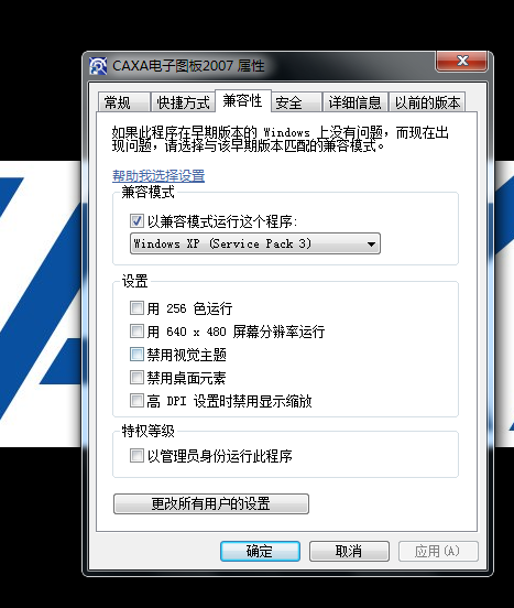

发表于 2011-4-22 10:49:00 | 显示全部楼层
您可以尝试一下在07的快捷图标或者启动exe文件上右键-属性-兼容性。
png
png
我自己试了一下,拾取效率有所改善,但是还是比XP下慢。不知这样能否解决您的问题。
