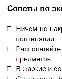

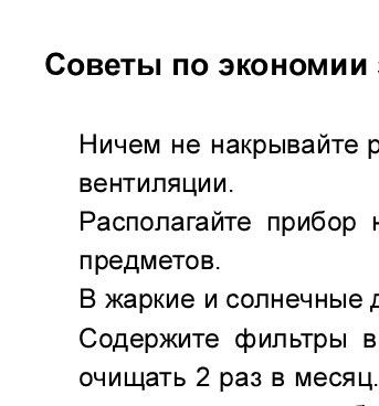

截图见附件,求高手解决~

截图
截图

autovue 安装盘有个字库目录,\av\avwin\fonts,把字体文件拷贝进去。

楼主,对PDF的浏览,极度推荐 Adobe Acrobat,因为自家是专业的,效果、速度最佳

AUTOVUE的字体是.UFF的格式PDF的字体文件考进去不支持啊?/

字体格式是不一样的。没办法,还是用Adobe Acrobat浏览好些
