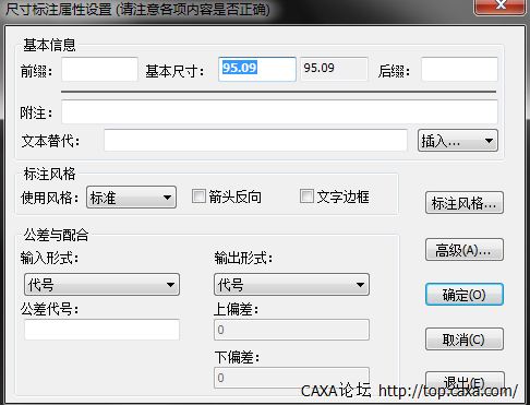

发表于 2012-8-22 08:54:12 | 显示全部楼层
回复 5楼shasow的帖子
要编辑尺寸,双击尺寸,会弹出如下所示的对话框
