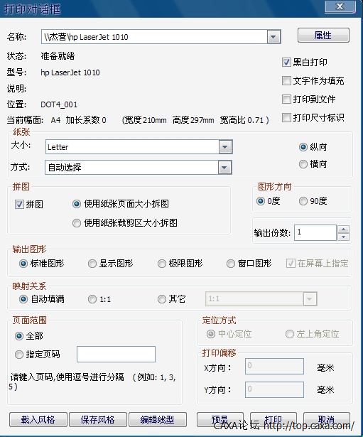

拼图打印功能主要作用是用小图纸拼接打印出一张大图纸。
比如,一般传真机支持A4纸张,如果是A3的图纸想发传真,怎么办?
打印时可有两种方法:
1.用窗口打印,把图纸分成两张,分两次打印。
2.用拼图打印功能打印。
方法1这里不再说了,今天重点说说拼图打印。
如果用A4图纸打印A3图纸,其步骤如下:
1.选择打印机为出A4图的打印机,如我的机器上hp LaserJet 1010
2.选择纸张,方向。如用A4打印A3需用两张A4纸,这时应当选择A4,纵向,0度
3.勾选拼图复选框,单选“使用纸张页面大小拆图”
4.输出图形根据需要选择标准图形,显示图形,极限图形或者是窗口图形。本例选择标准图形。
5.设定映射关系.按照需要选择。一般选自动填满,需要出1:1样板时选1:1,也可以按照比例出图,选其他然后选择比例.
6.页面范围,一般是选全部,如果只需要其中的一部分可以选指定页码,然后键入页码,用逗号分隔(在预览中可以看到你需要的页面)。
7.预览。预览时可以看到在左下角提示:第几张/共几张。如本例中显示,第1张/共2张。在左上角的左右箭头可以翻看其他页面。
8.打印。出图。
完成了,可以看到这样很方便吧。

还有一个情况是A3的激光打印机只要用2张A3纸就可以拼图打印A1,A0的图纸了.还挺清楚,问题就是中间接缝处有一小条图形没打印出来

可以将拼缝的一边空白处裁剪掉,并且搭接在上面就可以完美拼接了。

你试过拼图打印没有?你没理解人家说的意思,意思是说拼图打印时,一种A2横向是1~100,那么拼图两张A3打印出来,第一张只显示1~48,第二张只能打出来53~100,接缝处有一条是打不出来的,漏了一条图形

楼上理解正确,的确是漏掉一条图形,
