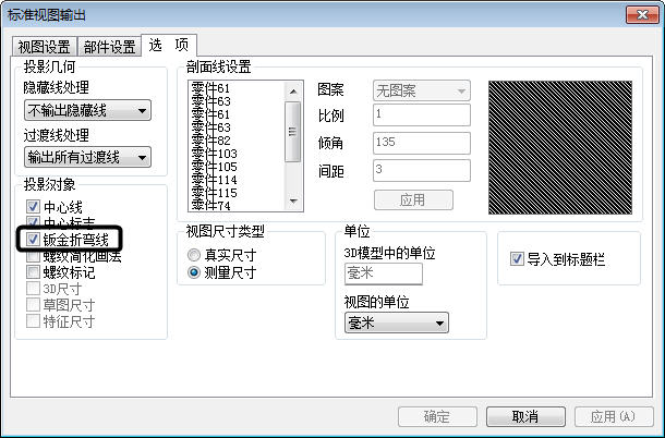

到二维工程图环境中投影即可。展开的钣金如果需要折弯线,可以在标准视图对话框中选择“折弯线”。

钣金件生成二维工程图前,在三维图中是否一定要实体展开?钣金件实体展开后我选择钣金折弯线后投影生成二维工程图怎么没有钣金折弯线生成?请给详细的操作说明。谢谢!

还是自己搞定了,说起来很简单但帮助中没说清楚。钣金设计完后把它展开,压缩钣金件,解压缩展开的钣金件然后按三维图生成二维工程图方法,选中钣金折弯线即可生成钣金件的二维工程图。

不对吧,楼主,我一直被钣金折弯线困扰,试了你的方法,不成功。我用的是CAXA2011R2 64位

看看这个http://top.caxa.com/showtopic-3775.aspx
注意选择正确的“配置”
