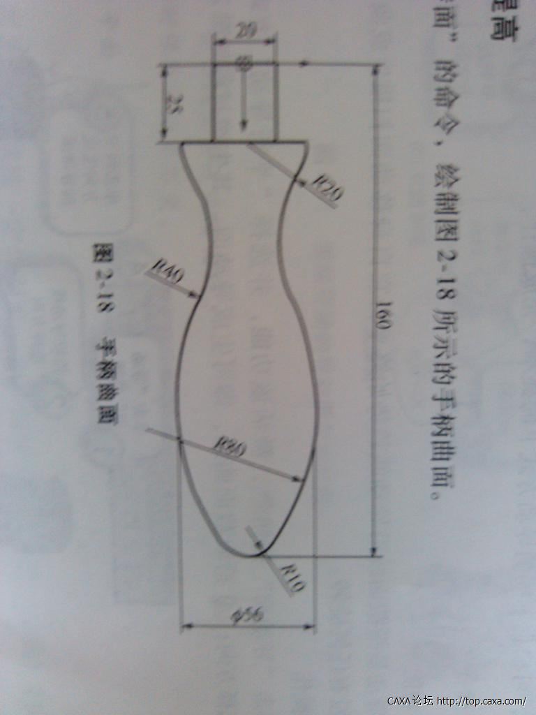

发表于 2012-8-26 16:19:21 | 显示全部楼层 |阅读模式
这个手柄怎么画

发表于 2012-8-26 17:21:34 | 显示全部楼层
欠约束!

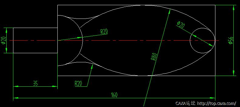

发表于 2012-8-26 17:52:43 | 显示全部楼层
这个还真不缺约束。
① HA命令画Φ20×35及Φ56×(160-35)的轴;
② ARC命令以圆心-半径-起终角方式画半径R20的半圆弧;
③ CIR命令画R 10的圆或A命令画圆弧
④ ARC命令以两点-半径方式画R80的圆弧,并延长;
⑤ ARC命令以两点-半径方式画R40的圆弧;
⑥ 镜像R80、R40的圆弧
⑦裁剪与删除;
⑧ 标注
40
376
1298
1298
发表于 2012-8-26 18:56:20 | 显示全部楼层
R20圆和28台阶的交点如果是R20的象限点,就不算过约束,可以画出来,如果不是,R20和R40圆的位置确定不了,好了,给个画好的手柄,里面有步骤。图片看得不清楚,是28还是25台阶?但这无关紧要,掌握画的方法就行了。 无名文件.exb (16.63 KB, 下载次数: 11736)
