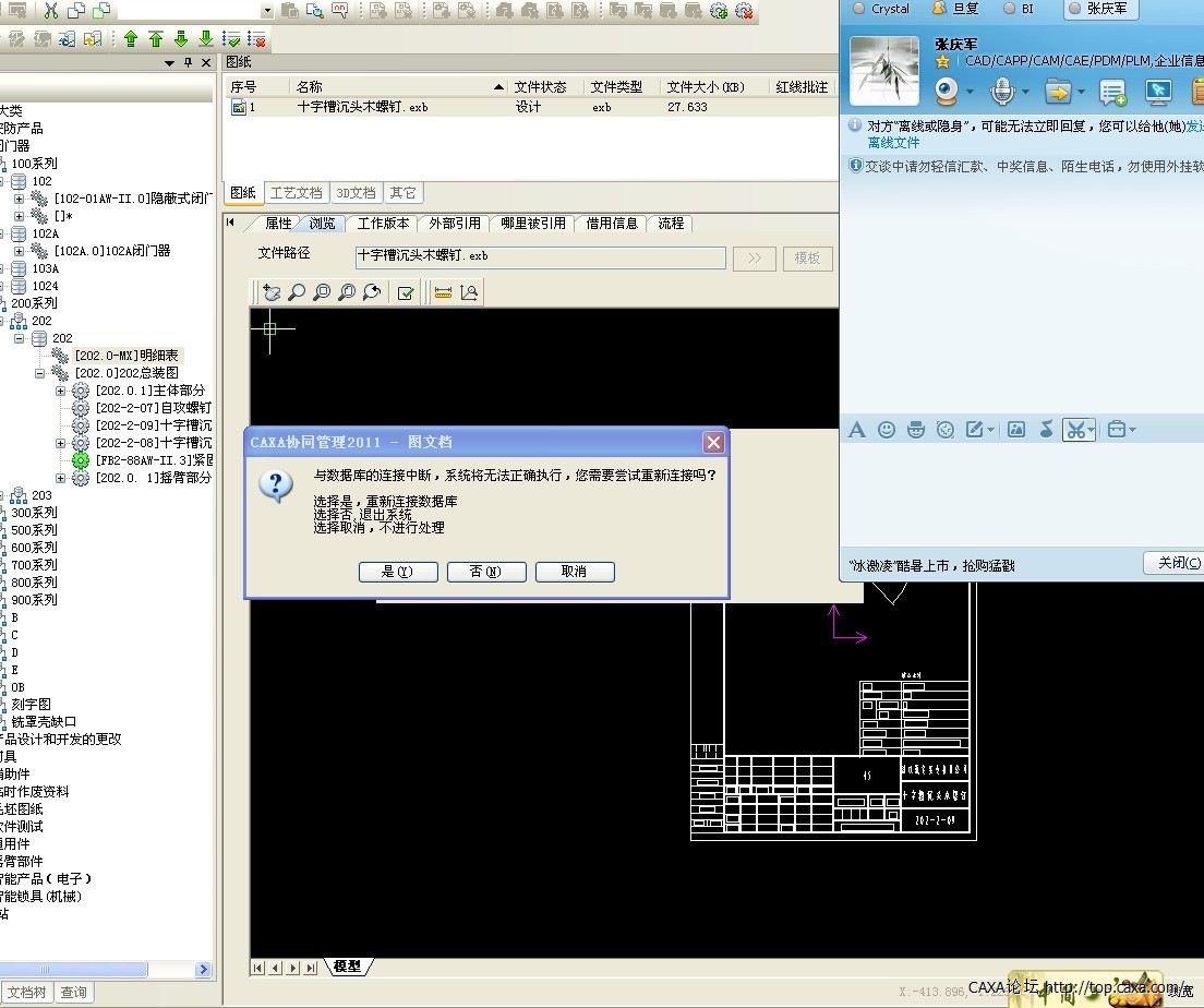

1、图文档2011R4.1,出现连接中断非常频繁,不管是做任何操作,还是不做操作,都会出现如下附图提示连接中断。且点是无法自动连接,直接关闭软件。
2、加密锁的问题,服务器设置记录用户名不记录密码,退出客户端,客户端IP仍存在加密锁驱动管理,显示依然占用点数。并且再次打开图文档客户端,客户端自动登录,密码都不需要输入。

曾今怀疑是网络问题,后来特意换了新的交换机,网线都换过了,重新做了网络,现在还是这个问题,连接中断太频繁了。求解决。

是否有检查过网络呢?网络的不稳定也会导致数据连接中断!

中断问题,之前其他企业遇到过,你的数据库版本是不是用的SQL2000,更换成SQL2005或者SQL2008 。即可。
