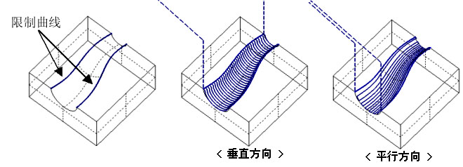

发表于 2011-4-22 09:55:00 | 显示全部楼层
给你两个例子看下,是手册上的,建议参考一下。

发表于 2011-4-27 15:55:00 | 显示全部楼层
限制线精加工利用一组或两组曲线作为限制线,可在零件某一区域内生成精加工轨迹。
一般用于两条线限制的区域,这个区域应该是曲率半径较大的,即较为平坦的区域。
