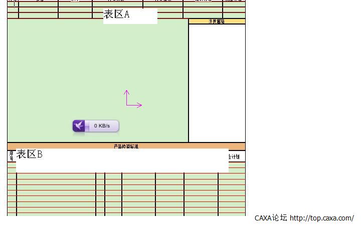

<BR> 未命名4.JPG 新版caxa工艺版可以设置多个表区,但是有个问题,当一个表区行数比较多(比如图示表区A),超出模板设置的行数的时候,不能在同一页中增加行,会单独形成续页,请问caxa新版软件当中有没自动增加表行,压缩其它区域的功能
 楼主| 发表于 2012-9-2 10:08:12 | 显示全部楼层
需要修改模板,然后更新模板,感觉很麻烦

发表于 2012-9-3 08:58:26 | 显示全部楼层
回复 1楼mlca的帖子
应该没有这个功能,另外建议您如果非十分必须,少用多表区功能。

发表于 2012-10-30 21:03:38 | 显示全部楼层
汇总也不行

发表于 2012-11-8 16:44:11 | 显示全部楼层
不修改模板是不行的

发表于 2012-11-8 19:41:36 | 显示全部楼层
可以自制一个模板。。
