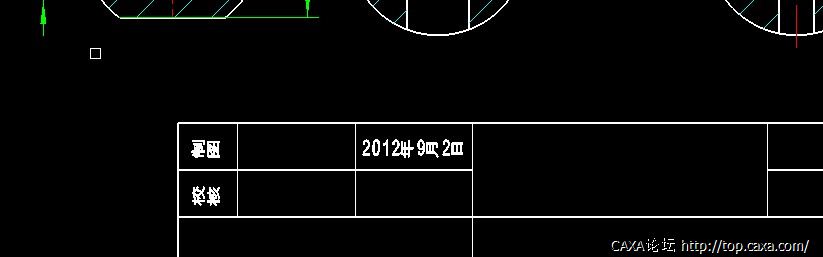

我最近画CAXA怎么设置图幅后,他里面的字就颠倒了,怎么设置啊?我试过好多次都不行。

是字体没做对

你调入标题栏吧

选GB....仿宋  不要选@GB。。。。仿宋
前面加@的字体是横着的

谢谢,中文缺省字体选择国标仿宋,那西文缺省字体选择的是什么?

我是两个都选仿宋,一直都这样。
