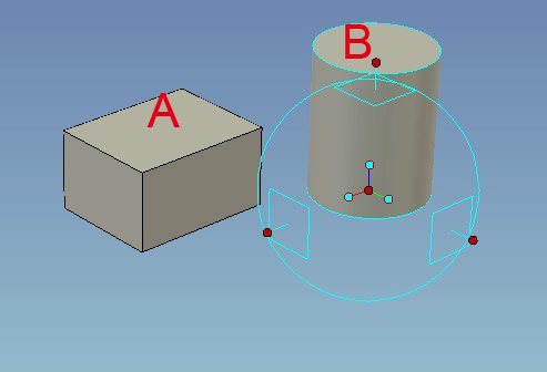

当我选择B物件并按F10快捷键出现三维球后,我再点击A物件时,A物件能不能直接出现三维球,而不是先退出B物件后再选择A物件再按F10键A物件才出现三维球。

不能!

先退出B物件后再选择A物件再按F10键A物件,才出现A物件的三维球。

选择实体——激活(F10)——退出(再次F10),如对不同实体使用三维球,必须先激活选定的实体再做编辑!

激活是工程模式下的一个概念,可以理解为正在编辑的那个零件。
对于三维球的应用,应该是选择实体,打开三维球。
