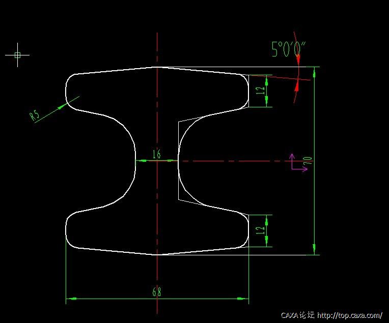

做模具和产品的时候,有很多圆角,还要拔模,这样标注的时候,就会以圆角尖点或者拔模线交点标注,可是这个交点或者尖点是虚拟的,需要细实线体现出来,如果按照现在这种方式标注,需要延长然后打断,然后刷成细实线,这样浪费了很多时间,能不能开发一种尖点标注,或者尖点模式,自动延长并打断,然后成为细实线样式的标注辅助线??????

目前用局部改层(PPG)命令可能更合适。比打断、再刷细线层更快一些。

如局部改层不能做成为快捷键,还是麻烦
