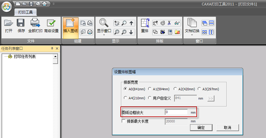

电子图板里的拼图功能确实没法调接缝宽度。
如果是打印工具里面排版的图纸间距是可以调整的:
png
png
2051
wjp 发表于 2011-4-20 10:42:00
2007版本里也有打印工具,按你的截图理解,打印工具只能调整张图纸的外边框而不是拼图接缝的边框。
