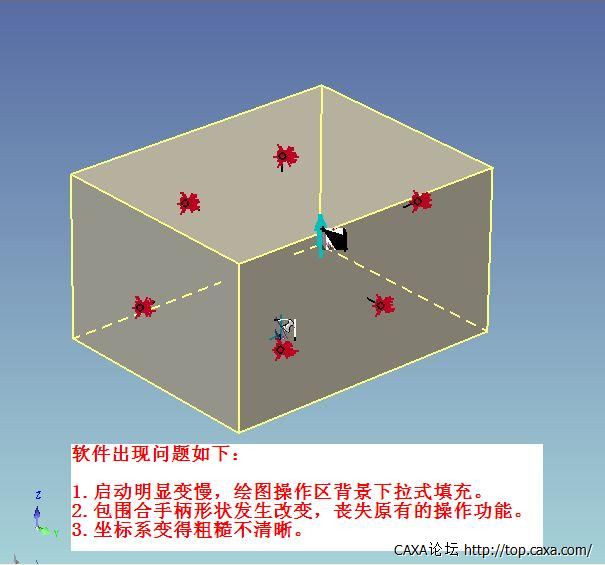

我最近发现些古怪的问题:CAXA实体设计包围盒6个方向的操作手柄都不能正常操作;图素拖放操作响应也比正常时慢。winXP系统的其他软件及上网都是正常的,为了解决这一问题,我还是还原了winXP系统、卸载了很多比CAXA实体设计安装靠后的软件,浪费了我的很多时间,即便如此也毫无用处。接着我又从一台winXP系统安装使用CAXA实体设计正常的电脑上复制安装文件进行安装使用,但问题依然如故。此时我想了一下问题出在哪里?我试着打开CAXA ICS浏览器。又一问题出来了,CAXA ICS浏览器界面可以正常打开,但无法打开文件进行浏览,每次一打开要浏览的文件时就进入死循环,文件无法打开。至此,经过以上这些,我就不得不怀疑问题是出在winXP系统的了,结果真的是这样,当我重装winXP系统后一切就ok了。
下面是一个问题的载图:

还重来没遇到过此类问题

大多的问题都是系统造成的

电脑中毒
