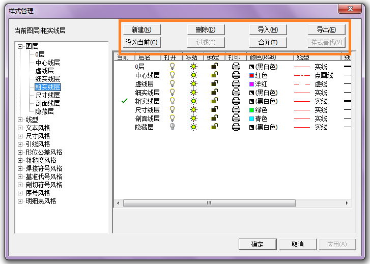

http://top.caxa.com/showtopic-3216.aspx
样式管理对话框中,有丰富的样式管理工具可供使用。
这些工具位于对话框的上方。

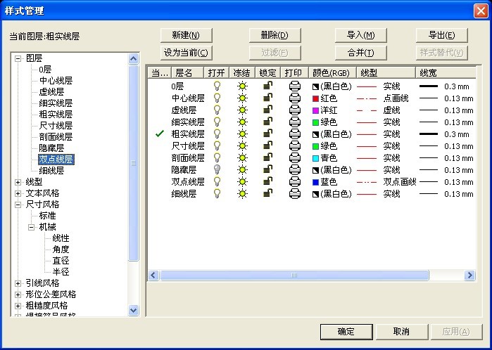

谢谢,学习了
建议增加一个双点划线层,即:假想存在的线型。

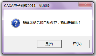

新建顾名思义,就是在当前选择的样式类型下新建一个样式。注意新建成功后再在样式管理中点取消是没用的,之前包括新建在内的全部修改都将应用到图纸。如果想恢复到新建前的状态只能Ctrl+Z了。
png
png

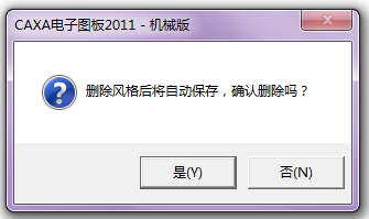

删除功能也很好理解,就是删除当前选定的风格。删除风格后也会自动应用到图纸。
png

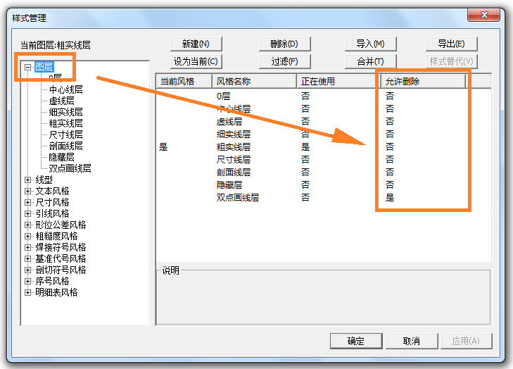

样式管理中,每个风格都会直观地显示是否能被删除。在样式管理中直接选样式类型就可以了。
png
png
例如选择图层后,就会显示全部图层状态列表,其内容包括各个图层是否被使用以及是否能够删除。

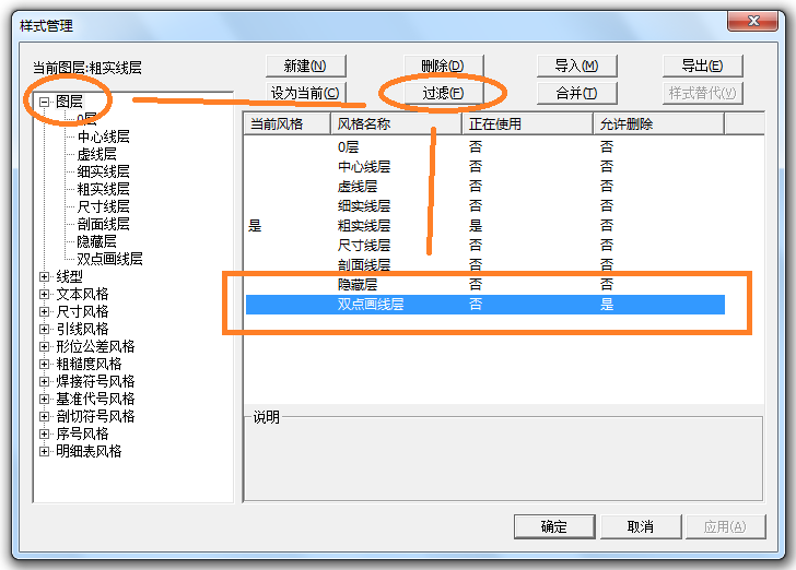

而下面要说的过滤功能,就与这个允许删除状态有关。过滤功能在选中具体风格时是屏蔽的,只有选中样式类型显示风格状态列表后才会被激活。
使用过滤功能后,允许删除状态为是的风格将会被选中。
png
