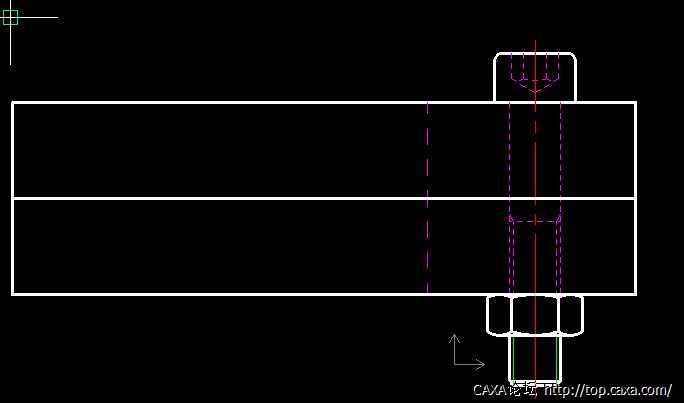

怎样让块消隐的部分显示成虚线成啊  帮帮忙

就目前来看,没有什么好办法。楼上说的改层也不行。因为这种情况下经常是部分是虚线。
zjm 发表于 2012/9/14 10:20:21
楼主可以对此块做块的“在位编辑”,把需要消隐的部分修改为虚线即可,目前软件尚没有发现楼主所提的直接对应功能。

发表于 2012-9-15 09:09:41 | 显示全部楼层
回复 1楼zjm的帖子
做了一个示意图
