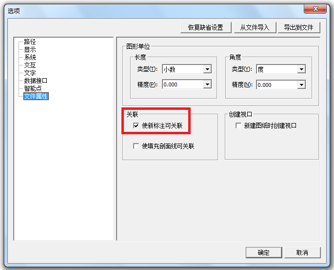

您好,这是因为电子图板自2009以后引入的尺寸关联的机制,如果您不需要标注关联效果,您可以在主菜单-工具-选项中将“使新标注可关联”复选框的勾选取消。

回复 2# zhangfan 的帖子
斑竹视乎没理解楼主的意思。
楼主似乎也没把问题说清。
我也有这个问题,就是拉伸命令没ACAD顺手,呵呵

回复 3# 5460zxd 的帖子
哦~那是否能具体描述一下?
