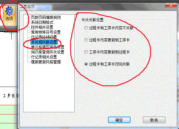

发表于 2012-9-19 16:33:08 | 显示全部楼层
点击[选项],卡片间关联设置,可以根据你想需要设置卡片间的关联关系。
