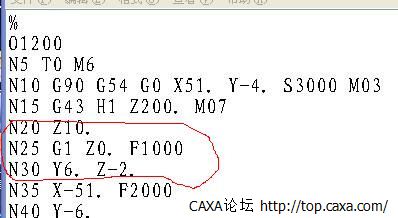

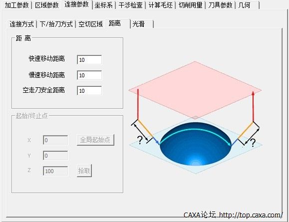

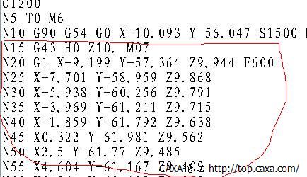

<P>贾工 我在2013里用等高粗加工时用的下刀方式如下图是渐切,慢速进刀我设的10MM(Z原点在上表面),生成的程序是以G0方式走到Z10.在从Z10.的点开始渐切,这样程序很长而且也浪费时间,我如果把慢速进刀改为0.生成的程序又是以G0的速度走到Z0.这样有感觉很危险。为啥这种渐切方式不能像平面区域粗加工那样以G0方式走到Z10.,再以G1方式走到Z0.然后再渐切,这样既安全有省时间。求解 谢谢!</P>
<P><BR> 4.jpg &nbsp;</P>
<P>&nbsp;</P>
<P>这是两种方式生成的程序对比&nbsp;<BR> 3.jpg &nbsp;<BR> 1.jpg </P>
