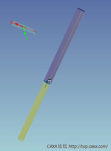

想制作一个梯形螺纹,但是螺纹总是不在图素上,如图:
螺纹.PNG 还请老师指点

发表于 2012-9-24 20:52:06 | 显示全部楼层
什么版本啊,好像是R4以前的版本的bug。设置收尾时,出现的吧

发表于 2012-9-25 12:35:28 | 显示全部楼层
发个源文件看看

发表于 2012-9-24 12:06:11 | 显示全部楼层
如果你设置的 起始距离 为0的话,请试着更改数值为10,20……,你也许就会看到螺纹的变化了。

发表于 2012-9-25 11:44:05 | 显示全部楼层
R4的版本也出现这种情况
