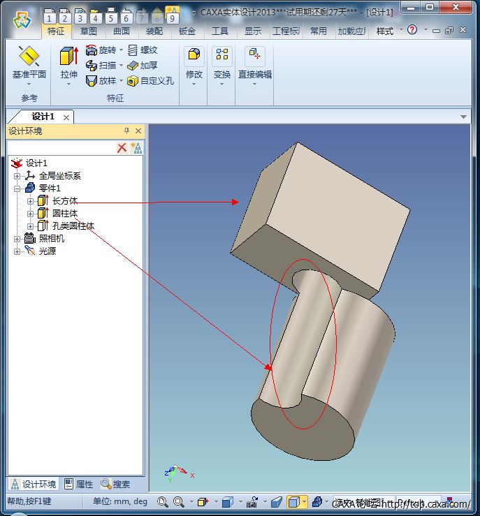

两块钢板上的孔无法穿透

先组合,然后用右键打孔,选择组合

右键拖一个孔类圆柱体到零件表面,松开,选择作为装配特征。

按住shift建,选中两块板,然后在设计工具中点选布尔运算,然后再打孔。

选择钢板时,只是选中一个钢板,另一个钢板没有选中,因此,只会一块钢板能形成孔,另一个形成不了,方法:分别选取,或者布尔之后在做孔

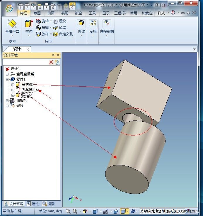

帮助里有 你可以在设计树中把孔拖到你要打孔板的上方。就是改变设计顺序

只是放在一起,不代表是同一个零件

权威专家表示,可以右键拖入孔,选择作为装配特征。这样既可在不同的零件体上生成

右键,装配打孔。同上

不是一个零件是不能穿过去的,另外注意你的孔类图素和实体图素的前后顺序,
