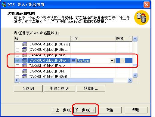

发表于 2011-4-22 12:56:00 | 显示全部楼层 |阅读模式
请问下工艺汇总定制后的数据表在哪里?叫什么?
我用的CAXA capp 2007  我记得以前我找见过rptFrom
但今天定制完毕后找不见在那个SQL表了.有人知道吗?

发表于 2011-4-22 17:21:00 | 显示全部楼层
CAXASUM.mdf?

 楼主| 发表于 2011-4-23 08:30:00 | 显示全部楼层
回复 2# yxp 的帖子
  是这个吗?

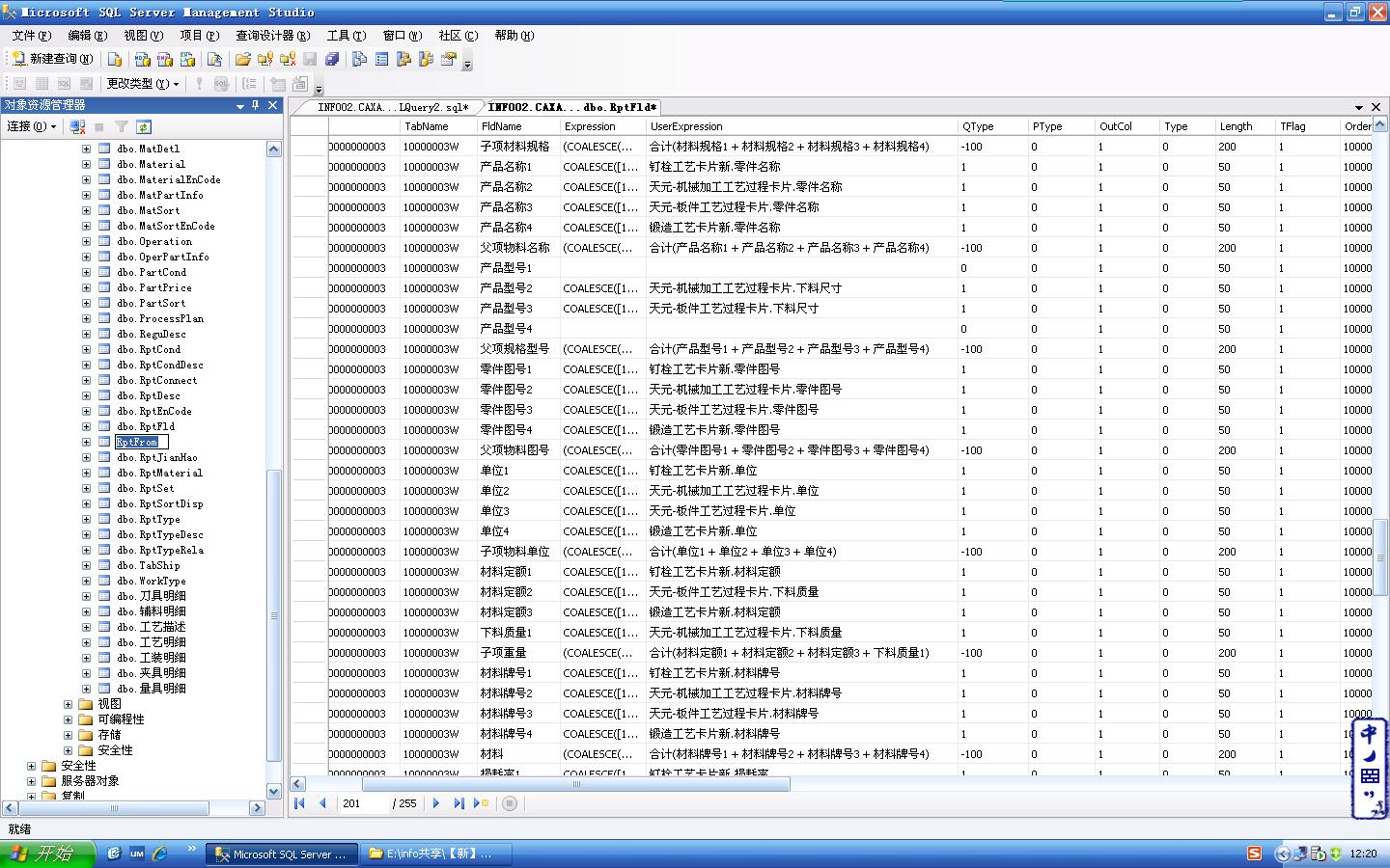

 楼主| 发表于 2011-4-23 08:33:00 | 显示全部楼层
补张图片,这个是早期抓的图
我就想要图示内容,简单来说 我想备份我定制的汇总到EXCEL
CAXA CAPP 2007

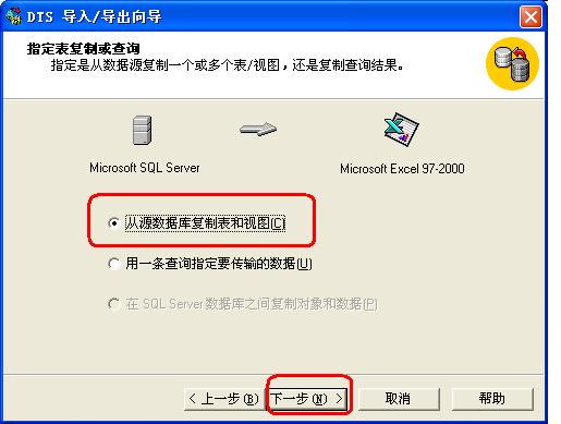

发表于 2011-5-6 20:08:00 | 显示全部楼层

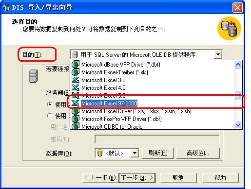

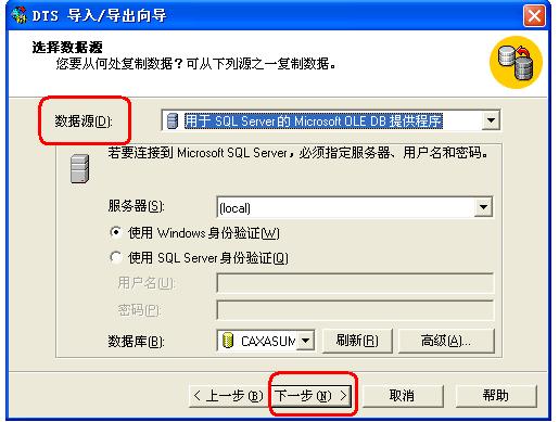

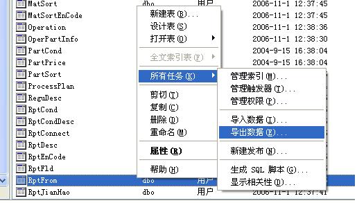

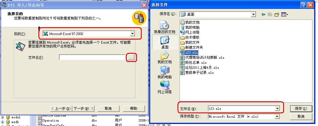

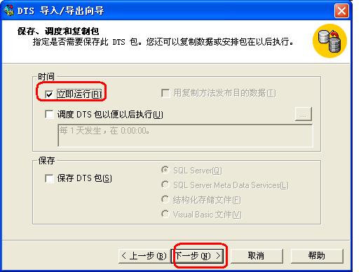

不知这样做能否满足要求
35
218
11577
发表于 2011-5-6 20:09:00 | 显示全部楼层
35
218
11577
