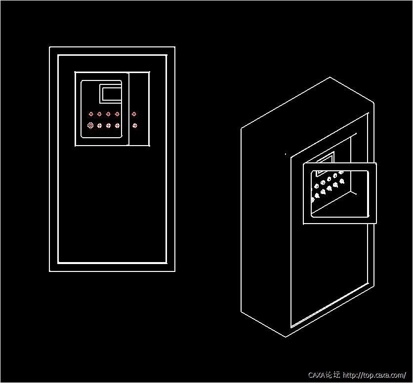

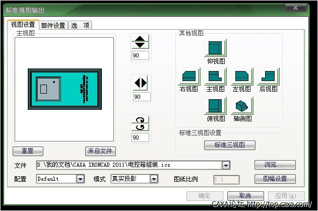

发表于 2012-9-24 10:19:59 | 显示全部楼层 |阅读模式
实体文字在输出工程图时没有显示,如何解决?下面有图说明

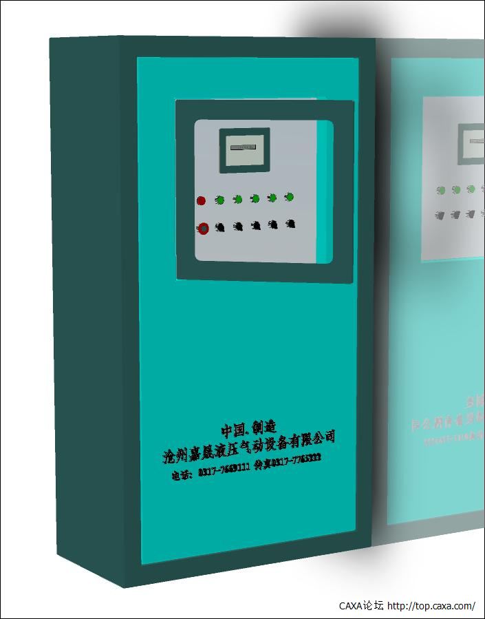

 楼主| 发表于 2012-9-24 10:30:25 | 显示全部楼层
请教各位老师,如何将上面厂名显示在工程图上

发表于 2012-9-24 10:56:44 | 显示全部楼层
是用的三维文字吧?因为它属于三维标注的范畴,所以不投影生成二维。
可以选中文字后,点“工具”中的“转换成实体”,即可转换为实体,输出到二维图了。

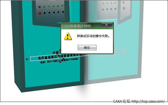

 楼主| 发表于 2012-9-24 11:47:04 | 显示全部楼层
未命名.JPG 转换实体失败,怎么做呢?

 楼主| 发表于 2012-9-24 13:29:39 | 显示全部楼层
转换实体成功了以后,文字可以输出到工程图中了,但是没有全部显示,仅显示一个字

发表于 2012-9-24 17:08:04 | 显示全部楼层
我试了投影没有问题阿!
能否把文件发上来?
