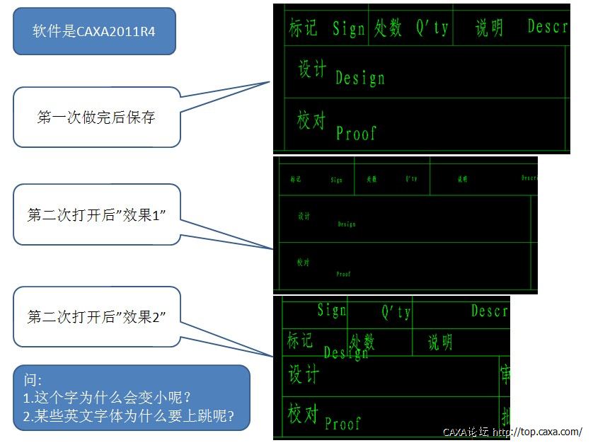

CAXA2011疑点希望指点2招

第一个问题原因:1、你的明细栏不是用块做成的,也就是说你是直接画的明细栏。2、在画的明细栏上填写的英文签名,这时不管你用两对角点选中填写的也好,保存后再打开时签名的位置肯定不会在原处了。
3、明细栏或许是用块做成的,但你没用“填写明细栏”这个标签填写,直接用“文字”命令找对角线填写进去的。
也就是首先看看你签名的时候是不是用“填写明细栏”这个标签填写的,而这个明细栏得先用块定义了才能用,才能使不管在那儿签名,保存后再打开还是在原位置上,永远不会改变位置。

 楼主| 发表于 2012-9-25 22:28:55 | 显示全部楼层
用CAXA也有4年了,以前没出现过。我没有做块。直接是2点输入的.

 楼主| 发表于 2012-9-25 22:34:15 | 显示全部楼层
回复 4楼zhangcheng的帖子
你好,谢谢你的回复,我的标题栏不是按照明细栏填写的,每家公司有自己的明细栏,一般都自己画明细栏,出一套模具图 一张CAXA文件里面有上百张图纸,不可能每张都用明细表,那会很麻烦。
之前用的CAXA2007版本也这么做的,没出现上面2种情况。2011R4刚接触3个月,可能是我还没研究透吧。

发表于 2012-9-25 22:40:55 | 显示全部楼层
2011中得做成块,跟2007或以前的不一样了,如果不做成块,那么控制明细栏里输入的文字的就不是明细栏自己了,与你设置的文本风格等等就有关系了,也就是不可能总能显示在你2点写文字时的框里了,总之在2011中自己定义的明细栏做成块比较好。
哈哈,用了4年比较少啊,我用了12年了!

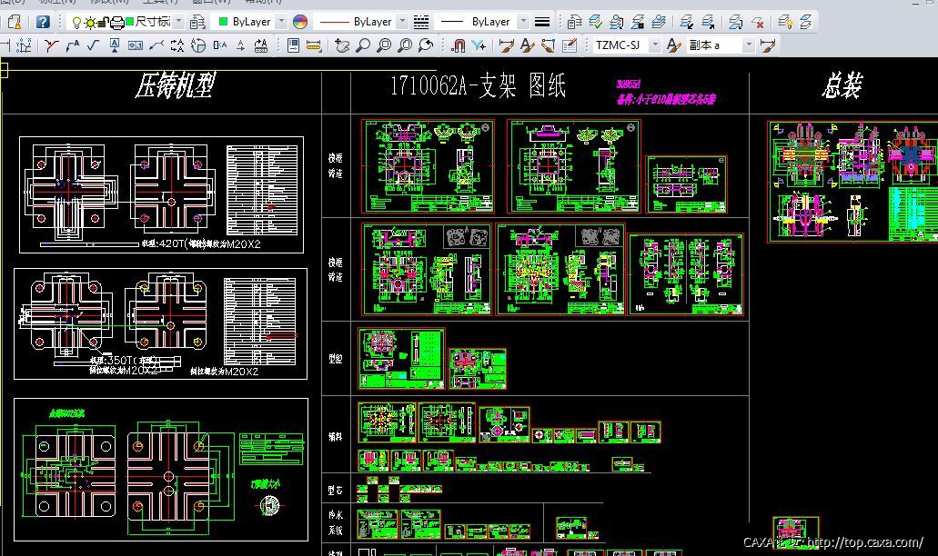

 楼主| 发表于 2012-9-25 22:44:29 | 显示全部楼层
我之前做的模具图、
