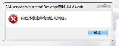

发表于 2011-4-22 14:45:00 | 显示全部楼层 |阅读模式
详见屏录,不知道是不是普遍现象!请大家测试一下,交流下
一并附上源文件
中心线源文件.rar
64.18 KB, 下载次数: 2738
rar
屏录视频.rar
1.75 MB, 下载次数: 3982
rar
37
292
335
335

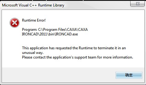

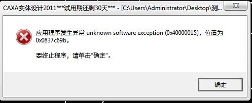

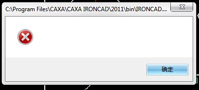

 楼主| 发表于 2011-4-22 14:52:00 | 显示全部楼层
有点云里雾里的感觉了,还是上几个报错的图吧
并且程序关闭后再打开这个exb里有下面报错:

发表于 2011-4-22 16:01:00 | 显示全部楼层
我用你的3D文件,重新投影生成视图,然后加中心线是可以的。但是打开你做的exb图纸,就退出了,你的图纸有问题,你的软件是在哪里下载的?

 楼主| 发表于 2011-4-22 17:19:00 | 显示全部楼层
nanniko 发表于 2011-4-22 16:01:00
官方下载R2,难道又是人品问题?
