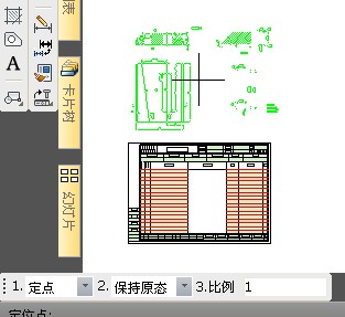

你好!请问:能否在工艺附图中设置比例,这样就可以按比例在图框中绘图或按比例并入图?就像在CAXA2011机械版里调用图框可以选用不同的比例一样。如果可以,如何使用?请告知,谢谢!

在工艺版中采用并入图纸或者使用复制粘贴(从其他图纸中复制)时,其下方的即显菜单中有关于比例等参数调节
见:
