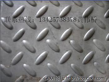

花纹板其花纹成扁豆形,菱形,圆豆形,扁圆混合形状,市场上以扁豆形最为常见!见下图(谢谢 老徐提供的图片
02.jpg  花纹板外形美观,能防滑,强化性能,节约钢材等诸多优点,在交通,建筑,装饰装潢,设备周围底板,机械,造船等领域有广泛应用。一般来说,使用方对花纹板力学性能,机械性能要求不高,因此花纹板质量主要表现为花纹成花率,花纹高度,花纹高差。目前市面上常用的厚度从2.0-8mm不等,宽度常见的有1250,1500mm两种,按照花纹钢板国家标准GB/T 3277规定,花纹高度应大于或等于20%基板的厚度!
如果大家需要更具体的知识可查阅机械设计手册或者其他书籍和网络!!!
