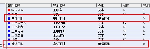

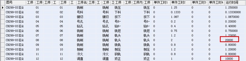

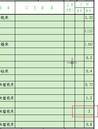

我也不知道如何叙述,发几张图吧.
使用下图定制1和定制2出来的结果相同.为什么工时一下子增加了好多?

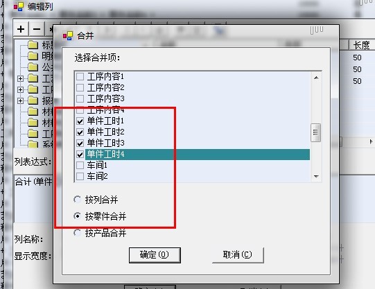

发表于 2011-4-25 16:00:00 | 显示全部楼层
建议做如下检查:
1、删除运行时间(工时合并项),各卡片的单件工时提取数据对不对
2、如没问题,试着添加两项合计
3、实在不行就在EXCEL中处理,先解燃眉之急

发表于 2011-4-25 08:48:00 | 显示全部楼层
如果有一个设置成了文本,就会变成2 0 0 0 0这样的格式。

发表于 2011-4-25 08:49:00 | 显示全部楼层
运行时间那个单元格是怎么定义的?

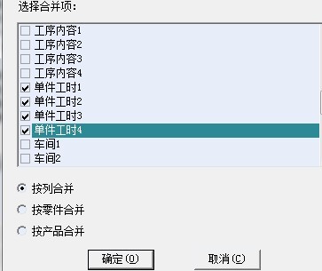

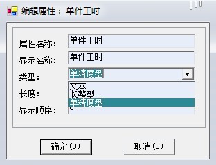

发表于 2011-4-24 21:15:00 | 显示全部楼层
是要计算各工序工时的总计,还是要计算各工种的分类工时总计?要不你设双精度试下。

发表于 2011-4-25 12:23:00 | 显示全部楼层
要不你在没数值的卡片上填个0试试

发表于 2011-4-25 13:52:00 | 显示全部楼层
杨老师,为什么和你说的刚好相反?
我定义为"单精度型"汇总出来显示为"0"(本来卡片没有数据),但我定义为"文本"后汇总出来为空
运行时间没有定义,是5张卡片的"单件工时"......
fnhui 发表于 2011-4-25 11:03:00
我只能猜测,你在9楼的贴图,是不是你在公式里面的“+”,使用的是文本而不是数学运算符?

 楼主| 发表于 2011-4-25 08:26:00 | 显示全部楼层
大哥我用的是CAXA CAPP2007 为什么没您所说的双精度?(如图)
我要统计出各工时的分类汇总.比如说有5张卡片,其中只有一张卡片有数据,其余都是空. 比如说:2  0  0   0   0   这5个数字是5张卡片的工时,但汇总出来结果是这5个数字叠加了 工时就成20000了,为什么会这样? 难道用工时类型用单精度有错?
