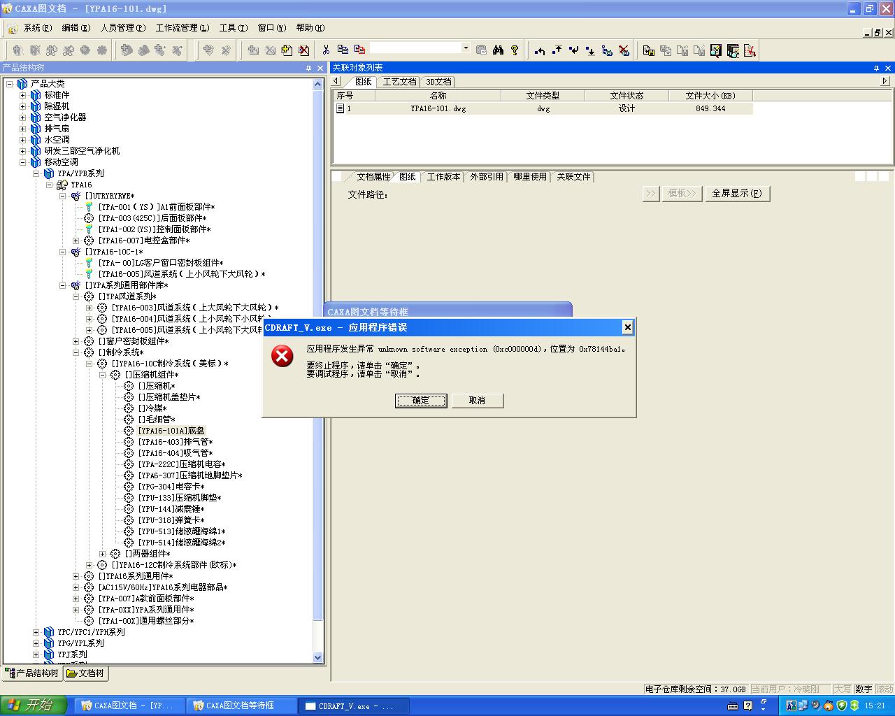

2、碰到客户端如以下情况如何处理,好像是CAXAVUE问题导致无法正常浏览图纸,卸干净重装也不行安装最新的组件也不行。
那么究竟有哪些情况或环境会引起这个问题,其他客户是好的。目前只能让客户先用AUTOVUE先替代用用,只是感觉上不太舒服。

2.浏览问题
这个可能是浏览控件和系统冲突的缘故。
改主题先转到电子图版,请王经理查看一下原因。
