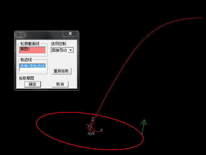

导动增料,怎么选不起导动线啊
      谢谢帮助

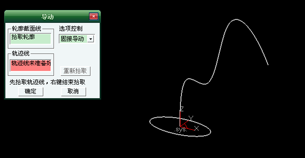

<P>您这个是制造工程师中的问题,不是实体设计的。做法是这样: 先拾取样条,作为轨迹线。右键确定,然后拾取轮廓(圆)就可以了。</P>

caxa制造工程师的实体导动轨迹线只能是空间曲线,看你的截图估计你是用的草图吧?
